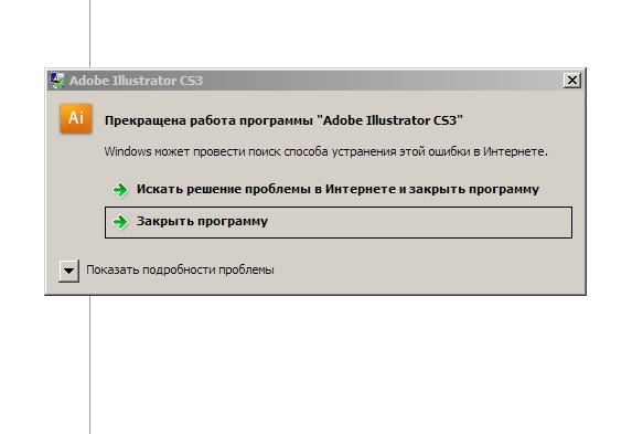

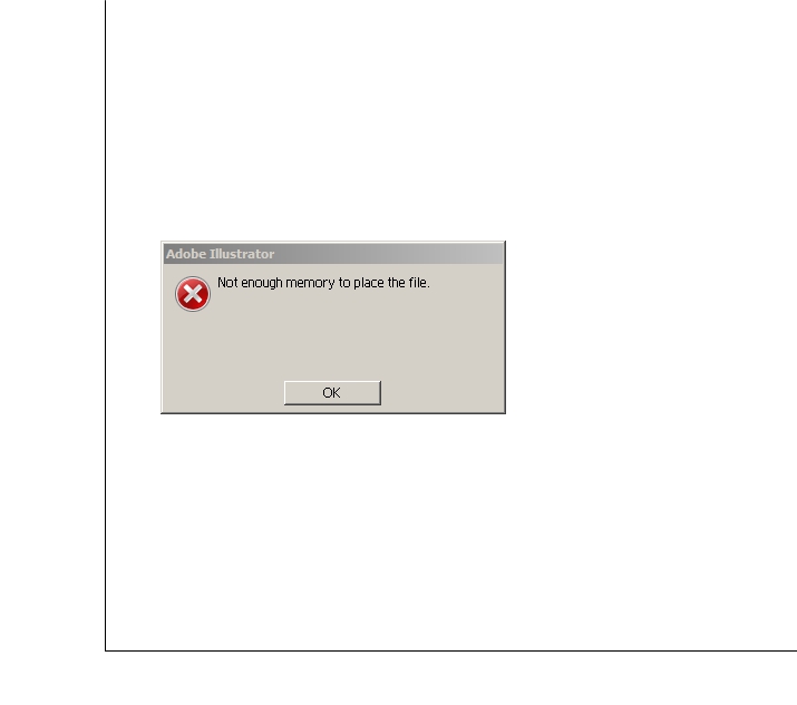

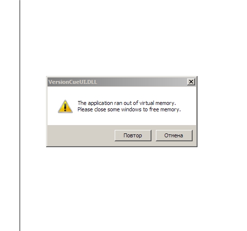

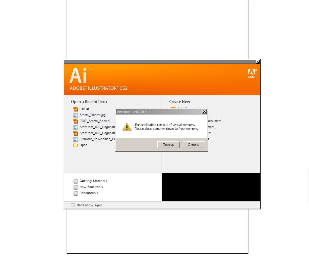

При попытке Поместить файл PSD выдает ошибку связанную с памятью...
Подскажите - куда копать?

У меня такое вылетает, если в Иллюстраторе много громоздких файлов одновременно открыто, или если параллельно еще что-то тяжелое работает (тот же Фотошоп).
Приходится контролировать количество открытых одновременно файлов и программ. При появлении подобной ошибки - закрываю все и перегружаю Иллюстратор. Как-то так.
1) Поставить новый иллюстратор
2) Дорастить памяти '))'
3) Сконвертировать в плоский тип и его импортировать
4) Прислать проблемный PSD сюда

Без проблемного файла конкретный ответ дать невозможно.
В сообщении об ошибке говорится о нехватки памяти.
Общее правильное решение - нарастить объем ОЗУ. Общее временное - увеличить файл подкачки.
Проблема, возможно, появляется, из-за высокой сложности psd (много слоёв, деталей, фильтров), либо из-за огромного размера (более 32000 пикселей по большей стороне) - этим ограничением страдают все старые версии адобских программ.
В первом случае поможет сведение слоёв в один. Простейшее решение - file save as copy... [ ] layers (отключить галку)
Во втором случае потребуется уменьшение размера иллюстрации.
