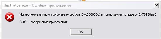

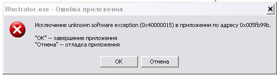

Ошибка открытия АИ файла? Как можно спасти что есть?
Файл AI CS3. Сохранен без pdf, без сжатия, без профилей
Файл долго открывается (1,4 Г) потом отображается видимый слой - и выскакивает ошибка - и файл закрывается.
Работал с файлом, было все ок, сохранялось без ошибок
При открытии - ошибка
Делал промежуточное сохранение в другом файле - при открытии та же ошибка.

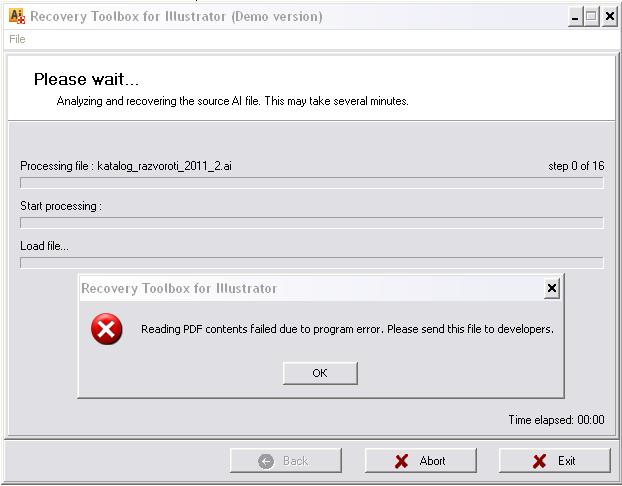

2) Попробуйте Recovery Toolbox for Illustrator
Категорически отказался работать уже на первом шагу
