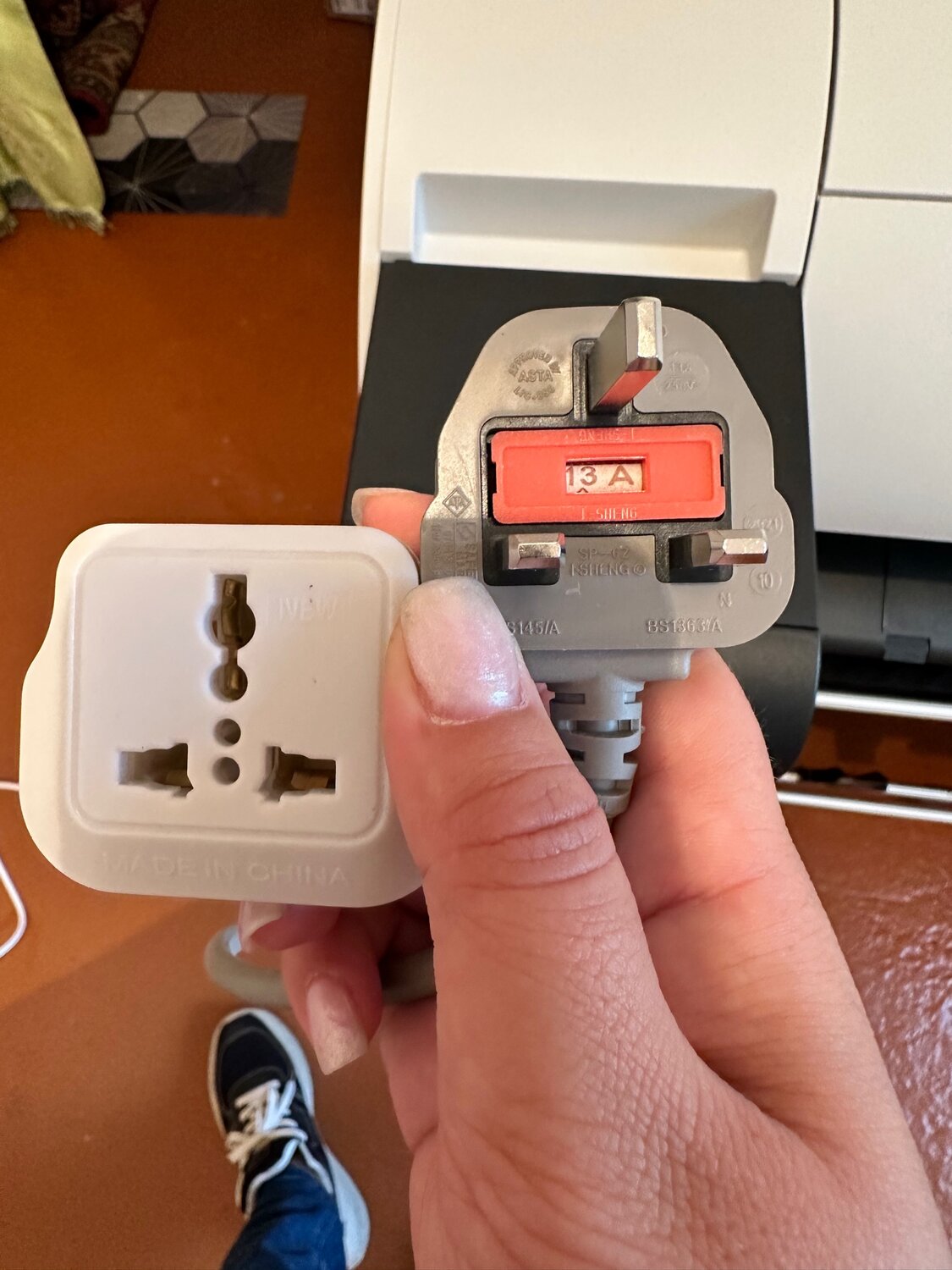

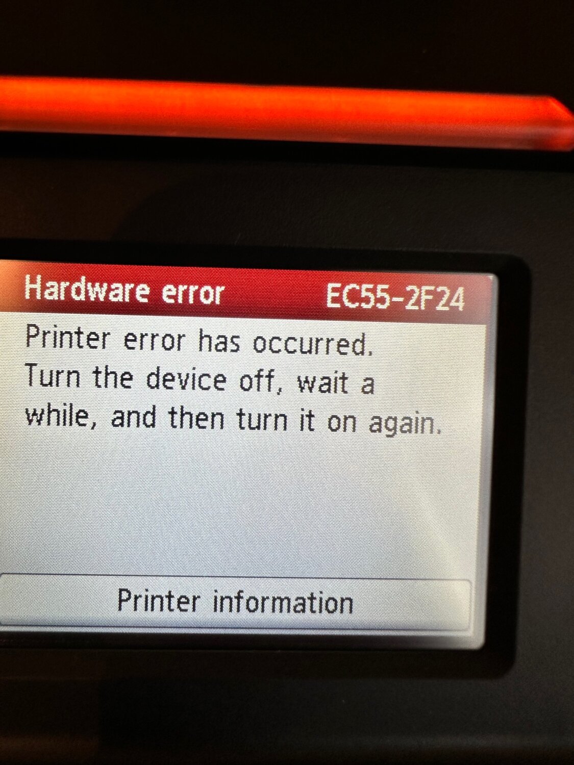

при первом включении принтер выдает ошибку и не включается дальше. удалось найти только то, что это проблема в кабеле питания. подключаю через переходник 16А, но в обычную розетку 220. нужна специальная розетка?

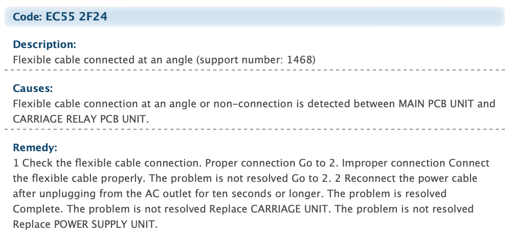

Первая же ссылка в поиске гласит, что это проблема в кабеле между главной платой и кареткой. Поэтому да, вам нужен сервисник.

спасибо, ответ конечно привел в шок, так как принтер только приехал...
Да может просто из разъёма выскочил.
На первом уроке Кэнон по широкоформатному сервису инструктор говорит, что код ошибки это хорошо, но на самом деле эта ошибка, скорее всего, ничего не значит (вообще не совпадает с описанием в мануале). Ошибка для сервисника, а не для юзера.
