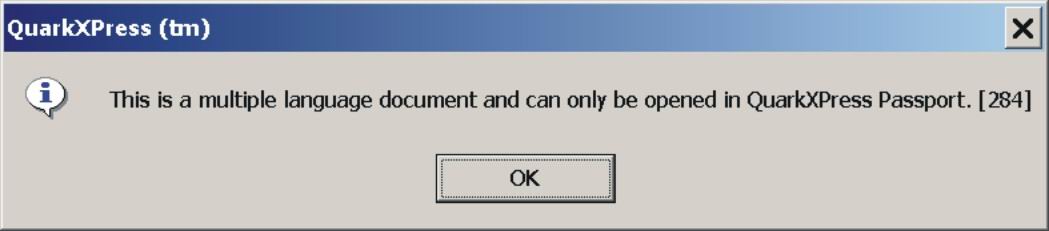

Что это означает?
"This is a multiple language document and can only be opened in QuarkXPress passport. [284]"
    20.7 КБ · Просм.: 882
Ответ: Ошибка 284
chop сказал(а):
Что это означает?
"Это многоязычный документ и он может быть открыт только в QuarkXpress Passport"
Passport это такая разновидность Кварка.
Автор документа может его пересохранить для обчного Кварка.
Ответ: Ошибка 284
suntory, сообщение я и сам могу перевести :)
но, как память подсказала (давно с кварком не работал), означает оно несколько другое:
файл привезен из Италии, кварк ругается, что нет итальянской раскладки
вопрос закрыт
Ответ: Ошибка 284
переводится оно, кстати, тоже не так :)
Ответ: Ошибка 284
Нет, именно так, как написал suntory, оно и переводится. Откроется 6.5 или 7-м Кварком -- они там все Пасспорты. Раскладка (клавиатурная) Кварку по-барабану.
Ответ: Ошибка 284
Да, тоже интересно: как-же оно, на ваш взгляд, переводится?
Ответ: Ошибка 284
suntory сказал(а):
Этот документ на языке народности "мультипль", коим и может только являться. Откройте (свой) паспорт в Кварке (284 раза) :)
Ответ: Ошибка 284
Жжете!
Ответ: Ошибка 284
suntory сказал(а):
Что смена раскладки сделала помогла?
Или пасспорт открыл? :-)
и-е-эх...
как это ни неприятно признавать, но ты оказался прав
хоть и не во всем :)
Цитата:
"QXP Passport предназначен для работы с многоязычными или просто неанглийскими (к примеру, датскими) документами. Если в документе нет инонациональных переносов, то можно пересохранить с multiple language на single для US English, в противном случае верстка поползет."
таки иногда почитывать РТФМ :)
Ответ: Ошибка 284
В чем "не во всем?"
То что верстка не съедет после пересохранения в single я не обещал. А открыть в не-Passport можно будет.
