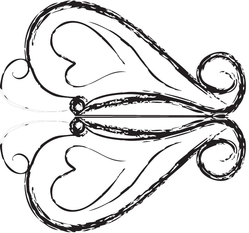

Рисую бабочку. Нужно нарисованную половину скопировать, сделать зеркальное отражение и 2 половины соеденить. Важна абсолютная симметрия, т. к. это будет открытка со сложной вырубкой, и все должно совпадать. Делаю з. отражение, Ил не на что не ругается, но рисунок отображается не зеркально, т. е. если на верху крыла есть выступ, то в отражении он должен быть внизу, а он снова получается вверху. И так со всеми эл-тами изображения. + увеличивается масштаб, а ус отрывается от головы.

Ответ: Осевая симметрия.
Пробовала, результат тот же. Конечно все сгрупировано.
Верхняя половинка - исходник, низ -отражение
    97.3 КБ · Просм.: 1 359

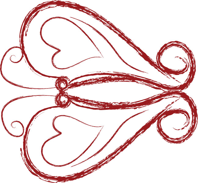

Взял вашу бабочку, перевел в вектор, отрезал нижнюю половину, взял верхнюю отобразил - не вдаваясь в детали так должно быть?
    85.8 КБ · Просм.: 1 685
Так!!!
А как вы этого добились?
В Иле рисунок векторный!
Kaminer
Нужно экспандить кисти перед трансформированием.
Kaminer сказал(а):
Так!!!
Не очень понял вопрос. Как сделать рисунок векторным в иле? - Если качественно надо, то отрисовывать, ну а сейчас по-быстрому надо было, поэтому выделил рисуночек вашей бабочки и нажал на кнопочку Live trace, затем на кнопочку expand. Вот и вектор получился.
