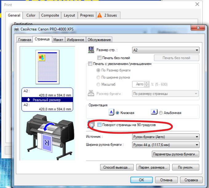

У нас есть такая настройка:
    81.1 КБ · Просм.: 324
Попробуйте кастомный формат пропорций А3 или А2 но поперек. В книжной ориентации
