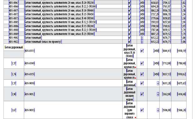

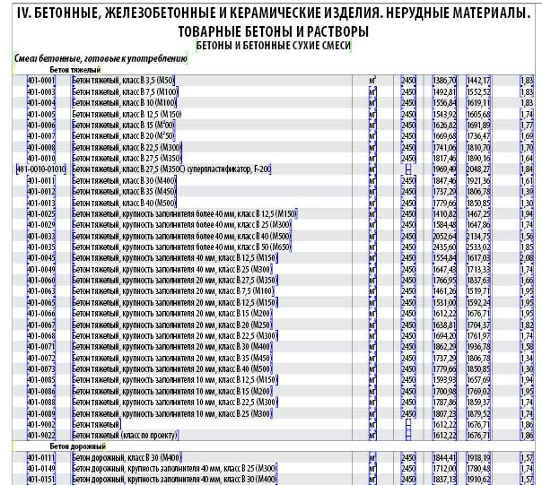

Задача значит такая, требуется сверстать сборник цен и коэффицентов, который оформлен как таблица. Исходник предоставляется в виде XML файла. Объем большой - около 700 страниц, соответственно хочется автоматизировать все по максимуму. Ну само собой autoflow и форматирование, но чего-то не получается. Приложено 2 файла: need.jpg - это то, что требуется, Result.jpg - это то, что получается. В аттрибутах ячейки "Бетон дорожный" все прописано корректно. Ширина - 7 колонок, высота - 1 строка. В чем может быть проблема?

Да нет. Тэг заголовка присутствует, он его даже другим цветом выделяет. Но дурацкий механизм добавления ячеек в таблицу почему-то не изменяет ширину ячейки. Причем в самом начале таблицы все коррктно, а в этом месте затык.

Тогда надо добавлять не одну, а шесть ячеек и автоматом объединять.

Файл XML содержит инфы на 700 страниц. Импортируется посредством стандартного ИнДизайновского импорта XML. Создается placeholder table. В нее импортируется файл. Индизайн автоматом (autoflow) заливает данные. Метод добаления ячеек тупейший, добавляет ячейки слева направо и сверху вниз, при этом он игнорирует аттрибуты ячеек и не объединяет их.
Можно попробовать в текстовом редакторе после заголовка добавить требуемое количество пустых ячеек, а объединить уже руками.
