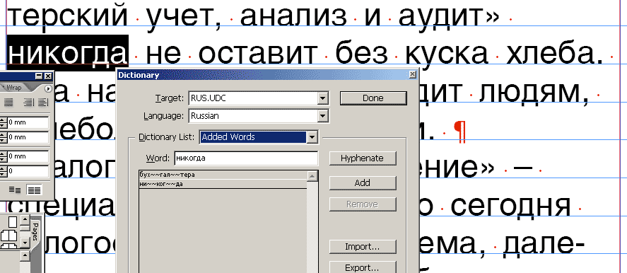

С переносами разобрался. Всем спасибо, копать нужно было в сторону глюкавости шрифтов и текста. Теперь следующая проблема — переносить-то он переносит, но, почему-то не всегда, даже если есть возможность. пример в аттаче. Какие есть соображения на этот счет?

Соображения такие -- почитать, как программа делает флаговый набор, какими параметрами руководствуется.
Ответ: Опять переносы. Теперь выборочные :(
Попробовать покопаться в настройках переносов. Там есть внизу движок от "Меньше переносов" до "Лучших пробельников" Загонять в крайнюю левую позицию и смотреть. И условия переносов попробовать выставить 4-2-2 (мин. длинна слова - мин. букв в начале - мин. букв в конце.
Также обрати внимание на то, какой композер включен для параграфа - мульти- или сингл-лайн.
