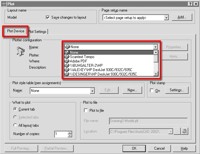

Мне прислали в этот раз десяток планов офисов в автокаде 2005, все они открываются, но я не могу их распечатать!
А. При попытке тупо послать на печать автокад ругается, что у меня нет плоттера, а при установке в качестве плоттера лазерного принтера формата А3 просто выдаёт пустой лист

Ответ: Опять Autocad
Я просто делаю plot на принтер Adobe PDF, а с получившимся PDF уж делай чего хочешь :).

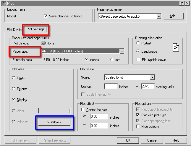

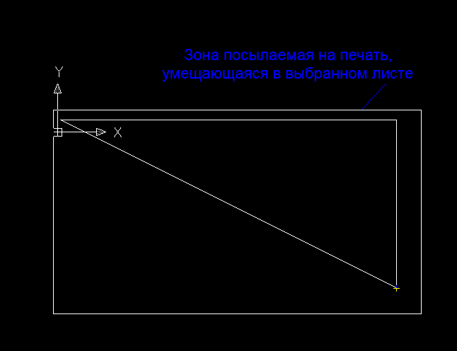

Делай так:
    18.9 КБ · Просм.: 937
    18.3 КБ · Просм.: 1 117
    5.8 КБ · Просм.: 1 042

Как задать при печати, чтобы печаталось не то, что видно на экране, а то, что выделено?
Как вариант через слои (Layers) в опциях которых стоит печатается он (слой) или нет. Также возможен вариант печати/непечати определённого цвета.

Дело в том, что на одном... (если бы другая прога была, сказал бы "на одном листе") на одном столе несколько планов, забранных в рамки. Если печатать "экран", то кусочки соседних планов тоже оказываются на распечатке. И всякие пояснительные надписи, сделанные чудовищными кеглями, тоже показываются.
А мне нужно, чтобы печаталось только то, что нужно мне. :cool:
Замечания проходящего мимо архитектора.
Понятно. Вообще грамотные люди все по Layout-ам раскидывают. Посмотрите нижние вкладки. Если они переименованы, то скорее всего так и есть. А если нет, то подойдут рекомендации NecroZoider. Выбираем принтер(плотер), Масштаб Scale to fit (вам ведь без разницы). И ограничиваем рамочкой (Кнопка window) то, что хотим увидеть на листе. Жмем Full preview, что бы посмотреть как это будет смотреться на листе. Если все нормально, правой мышью на листе и plot.
