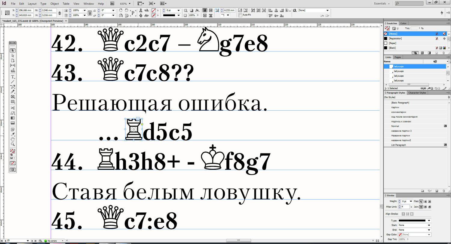

Делаю книгу по шахматам в inDesign и столкнулась с проблемой размера файла.
В тексте необходимо использовать иллюстрации шахматных фигур (см файл), по размеру они чуть больше шрифта, и я их вставляю в eps. формате.
Но их очень много в книге (каждый ход в партии), отчего размер файла становится очень большим.
Есть ли возможность внедрить эти фигуры в глифы например? Искала информацию в интернете, но не нашла.
Может есть еще какой-то способ, про который я не знаю?
Заранее благодарю за подсказки)

Использовать шрифты с шахматными фигурами.
Вообще то, шрифты моноширинные, каждая доска - просто набор символов.
И да, возможна автоматизация ;)

Странная какая нотация. Клетку с которой ходят не указывают, и перед ходом чёрных тоже ставят номер хода. Тире — везде тире, а не дефисы, либо везде дефисы. Длинная нотация обычно выравнивается по центру…
А в остальном да. Для инлайн фигур и для досок есть множество шрифтов.
