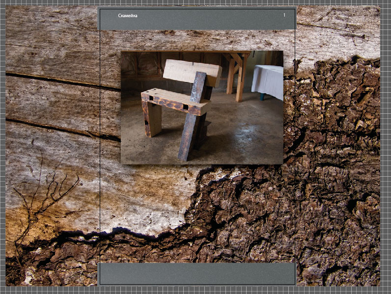

Подскажите, пожалуйста, за счет чего можно значительно уменьшить вес pdf-файла.
В качестве примера приведу такую страничку:
Тут у нас картинка, обрезанная с помощью clipping mask до нужного размера. Ее качество должно быть высоким. За ней идет фон, который в pdf должен быть обрезан до размера страницы (надеюсь это так). Его качество не так важно. Так же есть плашки с эффектами шума, градиентом, падающие тени.
Как настроить экспорт pdf, чтобы он получился максимально легким или какие изменения нужно сделать на самой страничке?

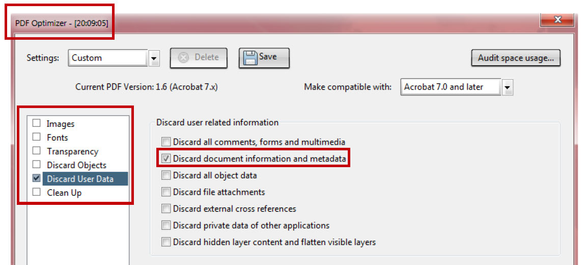

Поскольку это картинка, уменьшить размер файла можно в основном за счет габаритов и компрессии самой картинки. Но, попробуйте выполнить такую оптимизацию.
    98.8 КБ · Просм.: 1 362

Если по данному примеру - склеить все, за исключением текстов в один битмап и врубить ему минимальное разумное разрешение и максимальную компрессию.

Что за PDF-optimiser? Я работаю и сохраняю в Иллюстраторе CS6. Там ничего подобного нет. Зато в разделе оптимизации картинок есть JPEG, JPEG2000, Automatic(JPEG), Automatic(JPEG2000) и кто разберет, что лучше. Так же можно сохранять в разные версии PDF. Я сохраняю в PDF1.5, есть еще 1.6 и 1.7 Может в них стоит? Не будет проблем со чтением у людей?

Я надеюсь, вам не для полиграфии надо? Тогда выделяете все кроме текстов в иллюстраторе и делаете Rasterize - и размер меньше и быстрее открываться будет.
Ответ: Оптимизация PDF
Не для полиграфии. Но как-то все под одну гребенку... Я бы фон сильно ужал, а картинку не трогал бы, только как это сделать...
Ужал - в смысле разрешения или компрессии? Разрешение ужмите в самом иллюстраторе. Но лично мое IMNHO - незачем в PDF слои с эффектами тащить, неоправданная роскошь это. Но, если хотите, поэкспериментируйте.
