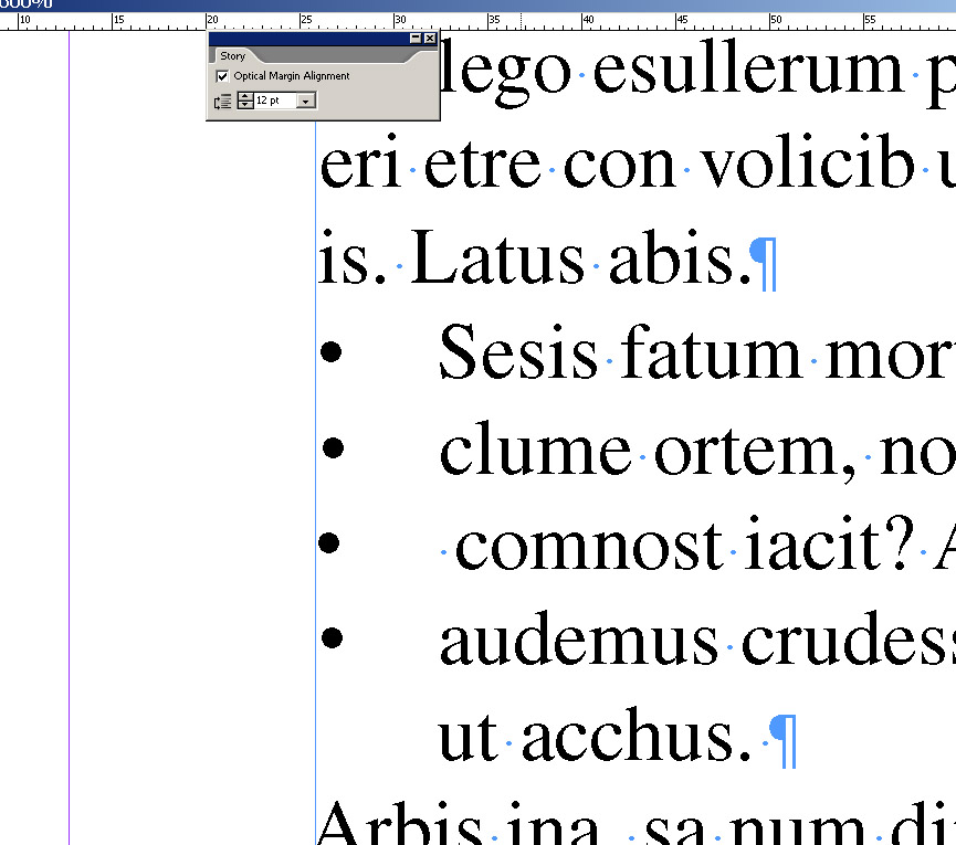

В продолжение неоднократно возникающих вопросов об особенностях Optical Margin Alignment.
Вобщем проблема показана на картинке - съезжание буллетов в списке. Заметил, что всегда съезжает первый буллет, а также буллет, где вначале абзаца стоит пробел.
    170.8 КБ · Просм.: 604

А выравнивание у абзацев списка какое установлено?
Ответ: Optical Margin Alignment & Bullets
Ну не правое, не правое.
В том примере, кажется, стояло Justified Left.
Если ставишь просто Left, проблема не исчезает.
