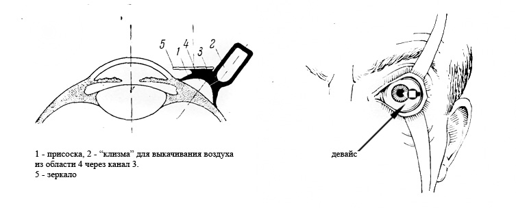

Наиболее точными в то время, видимо, были методы записи движения глаза отраженным пучком света. Делается так: к глазу испытуемого, тем или иным способом, прикрепляется плоское зеркальце. Из осветителя посылается на зеркальце пучок света. Отраженный пучок направляется на светочувствительный материал и фокусируется на нем в виде маленького светового зайчика. Повторяя движения глаза, отраженный пучок света записывает их на светочувствительном материале. Во время опыта голова испытуемого закреплена в подбороднике. Веки анестезированного глаза фиксируются полосками лейкопластыря, или экспериментатор удерживает их руками %8.
Известно несколько способов прикрепления зеркальца к глазу. Э. Маркс и В. Треиделеибург (1911г) приклеивали зеркальце к алюминиевой чашечке, напоминающей контактную линзу, Л. Риггс и Ф. Ратлифф (1949г) применяли уже контактные линзы. А вот Ф. Адлер и М. Флигельман (1934г) приклеивали зеркальце непосредственно к склере глаза (делов-то:)).
А.Л.Ярбус применял маленькие резиновые присоски с зеркальцами, которые, создавали жесткую связь между зеркальцем и глазом (1954г) (см. аттач). Выглядит жутковато, однако зрительные трэки, полученные методом Ярбуса до сих пор публикуют почти в каждой новой работе, посвященной глазным движениям.
Ну а сейчас, конечно, методы совсем другие. Вот. Спасибо всем, кто осилил. Надеюсь, мне удалось хоть немного заинтересовать вопросом :)
