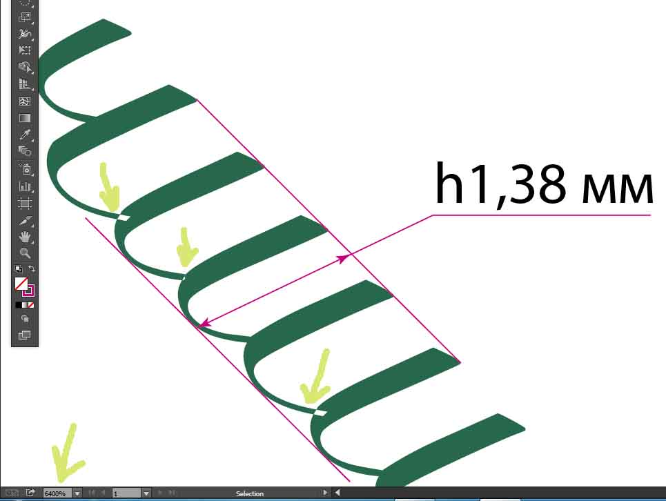

Подскажите, можно ли обойти ограничение приближения ZOOM в Иллюстраторе?Что вы делаете в подобных случаях, когда нужно приблизить фрагмент для редактирования, а он не увеличивается через ZOOM? Неужели только через увеличение самого объекта? Спасибо.
Насколько сильный вам нужен зум и для чего? 6400% недостаточен?
Обхожусь конечно так, но этого приближения не совсем недостаточно. Как я подозреваю мелкие текстовые объекты были неправильно конвертированы и между буквами появились дырки, приходится их заделывать пером, рисуя многоугольники и pathfinder склеивать.
@voin_, это какого же размера у вас текст?
Звучит стррашно. А кегль какой?
@voin_, Не переживайте, враг всё одно не прочтёт :)
Вот этот враг (заказчик), как раз и заметил при печати дырки, и сказал убрать, хотя они (дырки) должны были при флексе заплыть, растиснуться, видимо печатник жидкую краску навел )).

Может макрос какой существует по поводу снятия ограничения приближения?
Смасшабировать объект — подправить — смасшабировать обратно.
