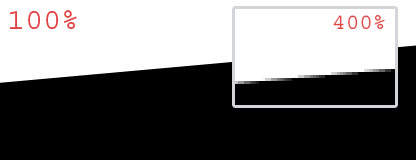

Возникает проблема: при создании фигуры через векторную маску появляются такие вот неровности, при этом разрешение самой картинки 1024х768, режим сглаживания: Bicubic, можно ли как от этого избавиться?

Никак от этого не избавишься - это естественное явление для битового изображения. Без сглаживания - оно ещё хуже. Или вы хотели что бы оно оставалось при увеличении столь же гладким - каким было пока было векторным?..

Дело в том, что кусок, где написанно 400% добавлен для наглядности, смотрим изображение "100%" и замечаем рябь на контуре... появилась она не из-за увеличения исходного изображения, и не посредствам поворота слоя, а именно при использовании Line tool

Supremusзамечаем рябь на контуре... появилась она не из-за увеличения исходного изображения, и не посредствам поворота слоя, а именно при использовании Line tool
Да чем угодно создавай растровую картинку...
Все равно это прямоугольная решетка с заданным шагом. Если растриовать векторный край, то он при переносе как есть образует ступеньку с заданным шагом - шагом, равным периоду сетки. Побороть этот неприятный эффект можно двумя способами: повысить разрешение картинки при растризации до величин, применяемых в фотонаборах, или размыть край. Первый случай клинический, особенно для полноцветных картинок. Второй продемонстрирован на превьюшке.

Supremus сказал(а):
Никак от этого не избавишься...
та ладно... избавиться от лесинки на 100% масштабе еще более мене возможно, даже на таком контрасте.

Feather 1, или гусиан блур 0,1? Можно поподробней?
