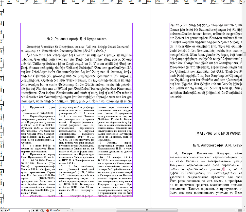

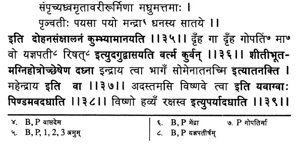

Господа,
Замучился я делать красивые сноски в InDesign. Без http://www.kahrel.plus.com/indesign/footnotes_columns.html я просто не предствляю, как можно сверстать книгу в инди, а с - тоже. Написал Питеру, посмотрим, что он скажет, насчет двух моих образцов. Вижу, что http://tex.stackexchange.com/questi...o-not-work-well-together-with-multiple-option и http://tex.stackexchange.com/questi...footnotes-next-to-each-other-two-column-style , то есть TeX умеет, но похоже, что никто кроме него. Или я упустил что-то?
Как может программа для верстки не работать с сносками? Как? Доколе?!

Вот, например, http://www.kahrel.plus.com/indesign/vertical_rules.html можно было бы использовать для вертикальных разделительных линий. Или нет? Ведь из перечисленных) paragraph rule, dropcap on pipe symbol, placing paragraphs in a table cell, graphic rule in an anchored frame - в случае двухколонной таблицы сносок уместен скорее предпоследний.
Нормальная программа для книжной верстки. Просто экзотические сноски встречаются в одной книге на сто тысяч. Я вообще не видела книг (ни научных, ни каких-либо еще) со сносками в подбор, в две колонки (когда текст — в одну) и пр.

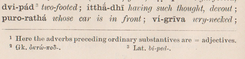

Я бы поспорил с Вами, но проанализировать упомянутое Вами количество книг не представляется возможным. В выборке из 70-90 книг из Оксфорда, Лейпцига, Парижа могу сказать, что подобных сносок 1/2.
Приложил образец 2012 г. от Карела. В России больше нет книжной культуры научных филологических изданий. То, что теплится, это огрызки от роскошного стола. Да и то - этот стол не идет в сравнение с англо-саксонской традицией. Те книги приятно держать в руках и ими удобно пользоваться. Книги "Науки" тоже часто приятно держать в руках, но ими невозможно пользоваться. Один палец держишь в сносках, другой в примечаниях - не чтение, а муки.

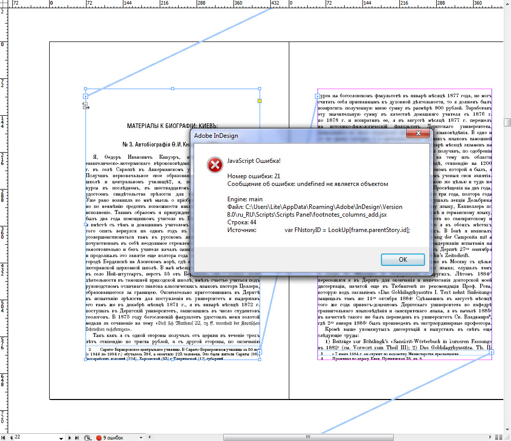

    250.4 КБ · Просм.: 1 008
Скрипт Карела выбрал 1 сноску жертву, разбил ее на 3 части (вместо 2 как обычно) и запихал туда всех следующих за ней сносок, о ужас.
