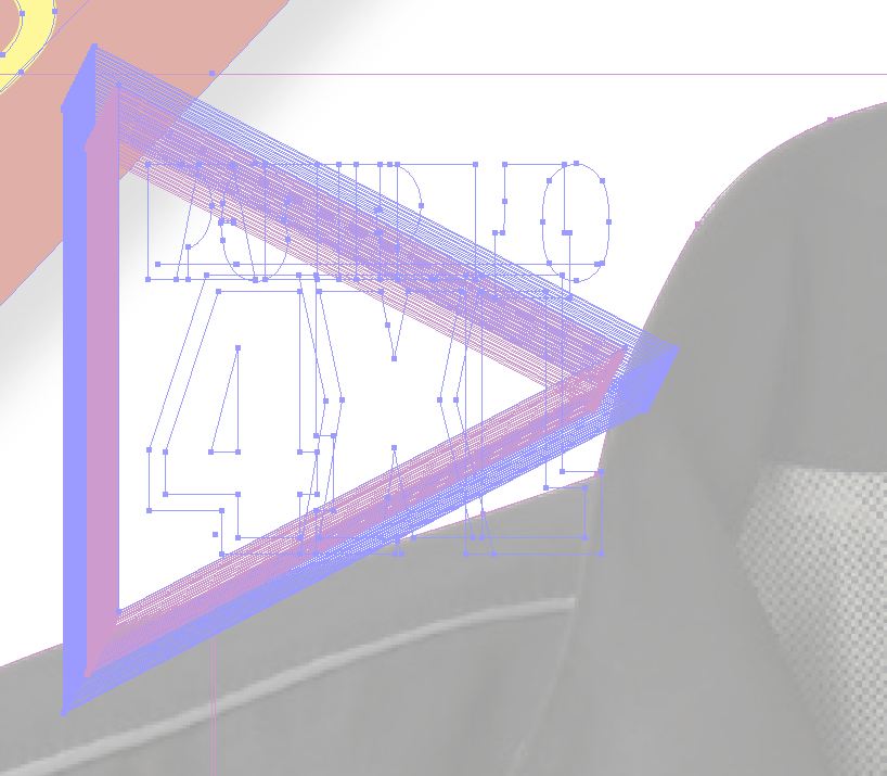

Уважаемые форумчане!
Иногда приходят PDF с невидимыми объектами (где-то нижним слоем, как я понимаю, это был в иллюстраторе или индизайне слой с выключенным просмотром).
Я пытаюсь удалить невидимые непечатные объекты c помощью pitstop pro 11-1, но иногда они не удаляются.
Кто как справляется с таким браком?
На РИПе ведь результат будет непредсказуемый, да?
Acrobat pro X
    73.1 КБ · Просм.: 1 232
RIP точно таким же образом обработает Ваши объекты, но учтет атрибут непечатный.
И на пластинах или пленках этих элементов не будет.
А соответствие входного файла и отрипованого должен проверять инженер на выводе.
Это если Вы дизайнер.:)
~RA~ все правильно сказал.
спасибо.
я где то между дизайнером и типографией. проверяю входящие. типа контроля качества макетов.
