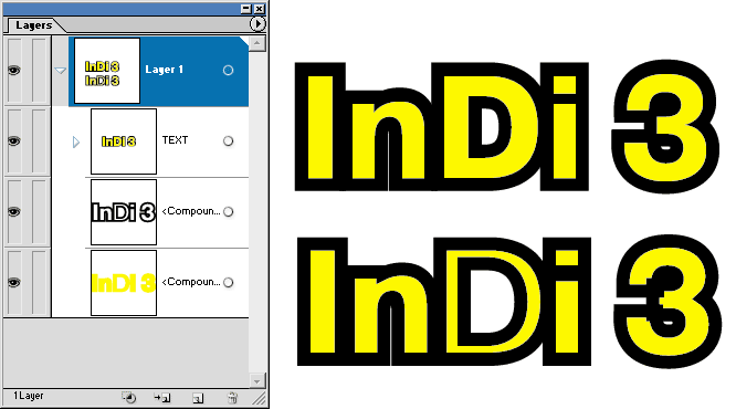

по вашему это нормальный перевод в кривые ... :angry:

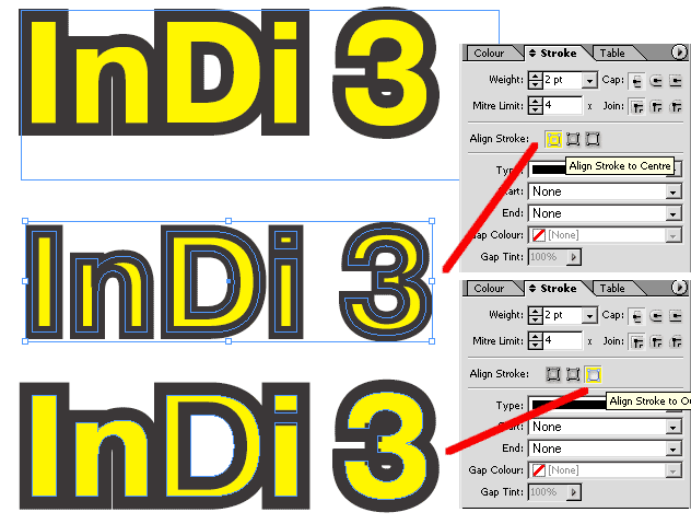

Попробуй в палитре Stroke включить Align Stroke to Outside,
если я правильно понял проблему.

Align Stroke не фурычит, пока текст это текст. После перевода в кривые
зафурычивает.
Вообще проблема, как мне кажется, именно в этом и состоит.
АИ рассматривает текст как специфический объект, к которому обводка
может быть приделана только с внешней стороны. При переводе в
кривые тип объекта меняется и по умолчанию обводка выравнивается
по центру. Вот и получается, что съедена толщина буквы на половину
толщины обводки.
Кроме этого неприятность перевода состоит в том, что привязка
объекта к базовой линии не соответствует привязке буквы к ней же.
Поэтому мне массовый перевод в кривые не нравится в принципе.
Если в чем не прав -- ну не прав.

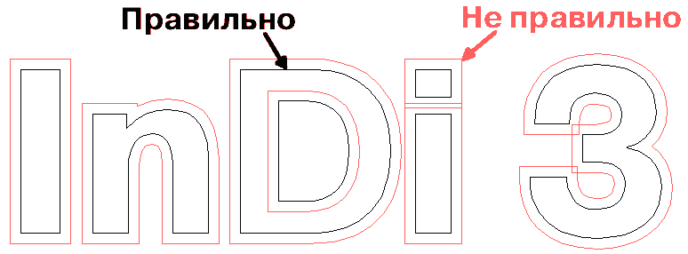

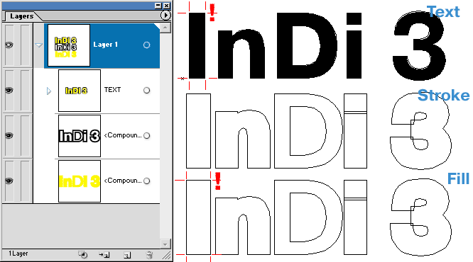

Ответ: обводка жрет буквы (Апокалипсис)
Этот прикол замечаю на CS давно, вот почему предпочитаю двойку.
СS не правильно воспринимает Align Stroke.
По Align Strok вроде-бы обводка под текстом (Fill'ом), но это не так...
На самом деле у нас два компаунда (строк и фил), причем строк находится над филом, И при этом контуры букв менЯются так, как применение офсет патч на ширину заданной обводки.
---- Визуально похоже, но вот на копаундах (буквы типа A D R ...) вылазят глюки...
По поводу чем больше ширина обводки, тем больше сжирается буква -- это так, т.к. новоприобретённый контур с большим офсетпатчем непредсказуем.
Мой совет -- ставить вторую версию,
или найти лицензионный инди (сам ни разу не видет,- пиратского больше :=) хотя как там это дело обстоит незнаю),
или патч етк.
или кривить слово, делать копию, на уровень ниже, и в обводку.

А во второй версии, обводка лежит по контуру буквы, и её толщина съедает кусок буквы (как текстом, так и кривыми)
При переводе в кривые текста и копированием его на уровень ниже, чтобы преобразовать в обводку, получаем, что обводка пытается уместится в том поле, которая занимает сама буква.
