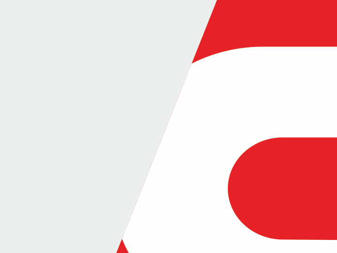

Работаю в X3 без всяких патчей. У контейнеров Power Clip вижу слегка заметную обводку, хотя ее нету. При экпорте в растровый формат эта обводка тоже растрируется. Подскажите как с этим боротся?

Не помогает. Что же это Corel не умеет такие вещи делать??

Ответ: Обводка у Power Clip обьекта
все помогает (сто раз уже делал). все очень просто - сделайте пустую (без заливки фигуру) и в нее поместите подложку. Подложка должна быть чуть больше поверклипа.
На скриншоте как раз то что говорите, не помогает :(
мда, вижу.
Неправильно работает антиалиасинг (как при экспорте так и на экране в режиме Enhanced). Это известный момент.
Выход - экспортировать с двух/трехкратным превышением конечного разрешения и потом ресэмплировать например в Шопе (если надо много картинок, то пользоваться Batch/Image processing).
Чтобы на экране не было видно несуществующей обводки - соответственно необходимо переключиться в режим просмотра без сглаживания - Normal / Draft. У меня на режимах Wireframe/Draft/Enhanced висят клавиши 1, 2, 3 - т.к. часто переключаюсь
wOxxOm Я экспортирую по размерам блока (например 100мм. на 60мм.) и с разрешением 300 dpi CMYK. Пробовал по вашему совету сделать 1200 dpi при тех же линейных размерах экпортировать, а в Шопе вернуть к 300 dpi, результат тот же что и был :( Пробовал увеличить линейные размеры в четыре раза при 300 dpi и вернуть размеры в Шопе, тоже не помогает.
надо отключить при экспорте Antialias.
Спасибо, как то сам и не догадался.
Нашел другое решение этой проблемы экспорт в EPS с последующим сохранением в нужный мне формат т.е. .tif.
А ну да, конечно. Если корел не умеет делать антиалиасинг доверить это дело другим прогам, н-р шопу. В принципе должен помочь экспорт в любой векторный формат, ПДФ тоже.
Получается что так, если критичен каждый пиксел.
