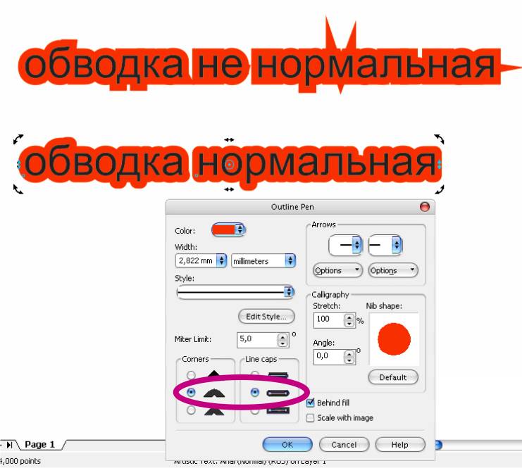

Как бороться с этим?
К сожалению не очень удачный пример, т.к. дома нет подходящего шрифта, но, когда использую более замороченный шрифт, делаю под него подложку... то просто кошмар какой-то... в 12 кореле, было все тоже самое, но когда експортировал в тиф, то подобные баги пропадали, но... перешли на 13 и...
вообщем подскажите, пожалуйста, что делать и как быть)
просьба в поиск не посылать ибо незнаю как правильно сформулировать запрос :)

уже было...
    54.9 КБ · Просм.: 1 278

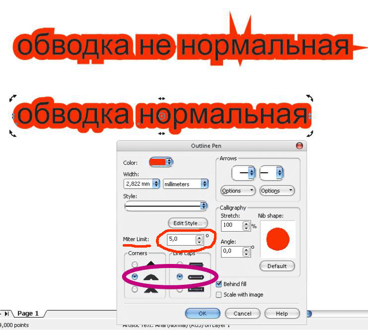

То же фото только в профиль. Митер лимит зафигачить побольше. Вплоть до 179
    87.5 КБ · Просм.: 888

Оптимальное значение Митер лимит для того чтобы убрать "рога" = 45
Ответ: Обводка шрифта
Sanchos, а каково значение и перевод этого параметра?
"Скруглять углы менее"
То есть, если образуется угол, менее 45°, то он будет скруглён (а скруглён ли)?
