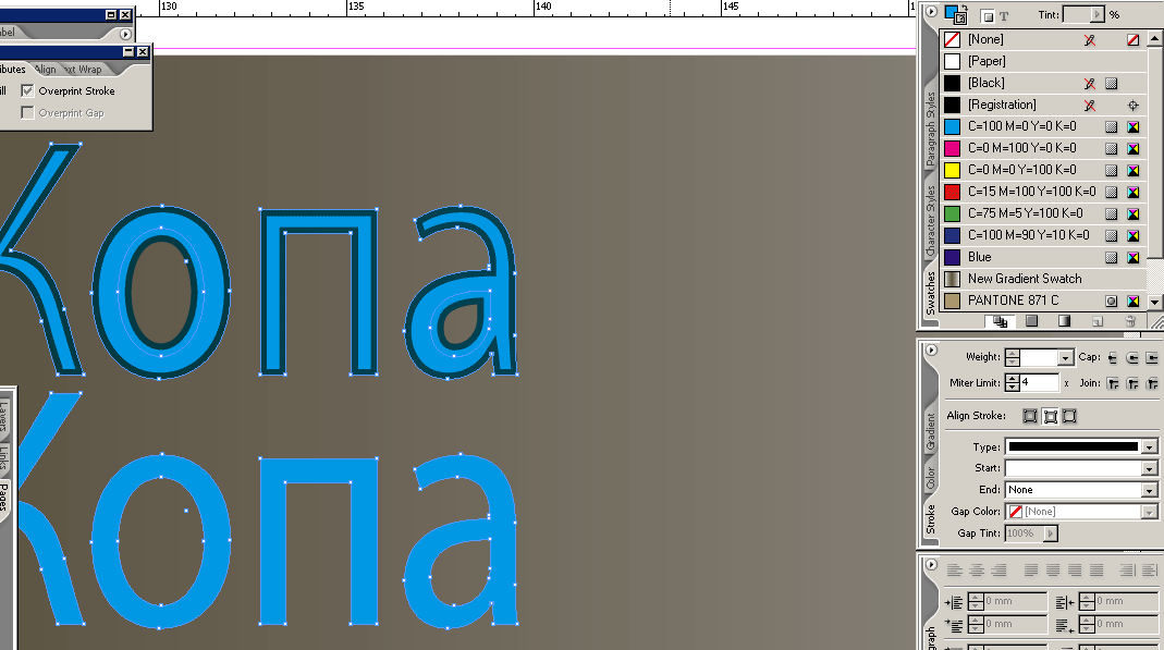

Всем добрый день. :)
У меня тут наметилась проблема. Хочу сделать ручной треппинг. Мне нужно, чтобы фон на заданное расстояние подсовывался под объект.
Думал, что это можно устроить, просто пустив обводку внутрь с оверпринтом. Однако столкнуся с тем, что в таком случае изменяется и сам контур.
Взгляните на аттач. Можете что-нибудь присоветовать, как мне сделать задуманное? :)
    15.1 КБ · Просм.: 823
Ответ: Обводка с параметром "Align Stroke to Inside"
А если поиграться с Cap/Join/Miter Limit?
Нет, не получается. Дело в том, что это шрифт, переведённый в кривые.Он сразу же начинает "стрелять" обводкой в разные стороны.
Мне было бы удобнее всего с параметром "Round Cap"

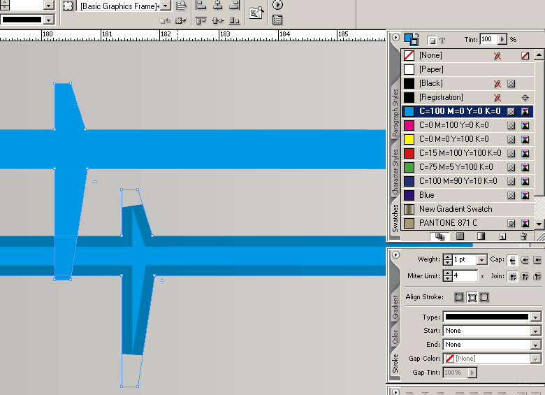

Хы! Только что заметил, как странно она себя ведёт...
Сравните букву "а" с обводкой и без неё.
    24.9 КБ · Просм.: 972
Митер лимит спасает, но скругленных углов таким образом не получить.
В том смысле, что инсайд/аутсайд работают наоборот?
