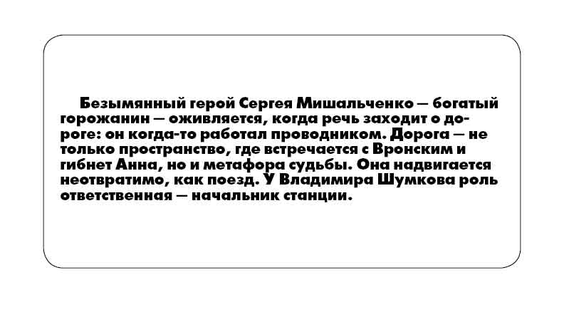

может поможет:
1. рисуем прямоугольник,
без заливки,
толщина линии и цвет по вкусу,
2. правая клава мыхи > content > text,
3. в меню objekts :
courner effects > round
ну и примерно такое на выходе:
    26 КБ · Просм.: 798
Ответ: Обводка абзаца в рамку без помещения в таблицу
щас попрбовал можно прямо к фрэйму courner effeсt добавлять
