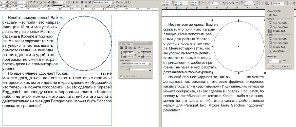

Ну, это как текст настроить.
То, что в верстаках с этим делом намного лучше, спора нет, но не всё так смертельно.
    74.7 КБ · Просм.: 918
Ответ: Обтекание текстом
с кругляшочком Корел более-менее справляется. Но вот с другими контурами возникают проблемы. И еще раз повторю - пропадают переносы.
Как вы уже поняли, я имею привычку работать с текстом в Кореле, и поэтому могу вас заверить, что подобные проблемы имеют место.
