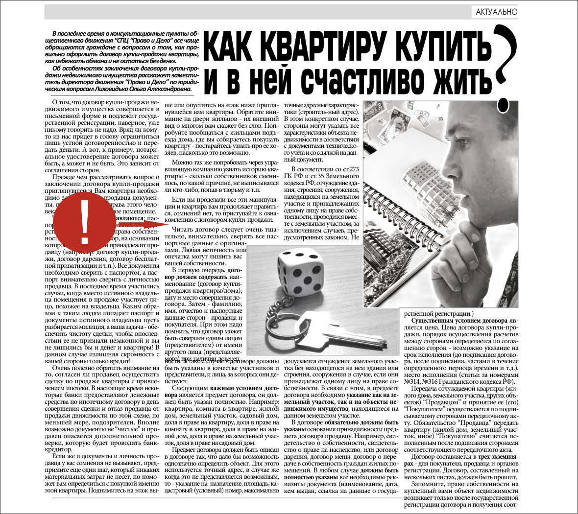

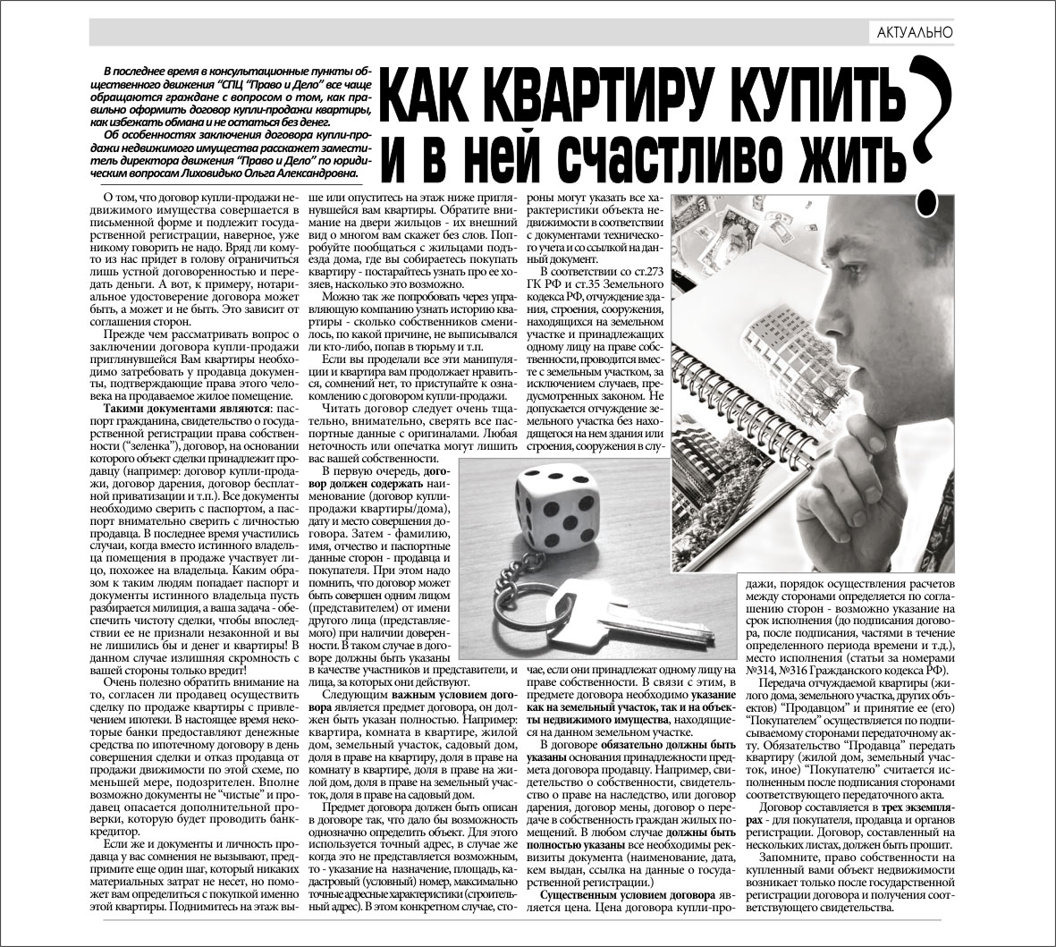

Мой вопрос не в том, как назначить объекту параметры обтекания а в том, что когда я это делаю, увеличивается межабзацный отсуп в тексте, который невозможно уменьшить.
Пример 1 - "ручное" обтекание
Пример 2 - назначил свойство обтекания нижней иллюстрации.

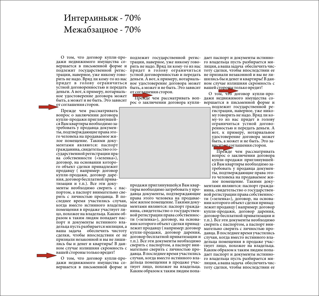

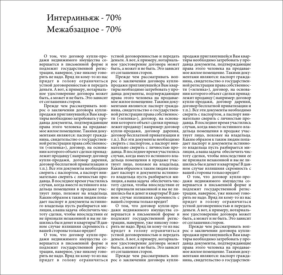

Вот для более четкого примера выкладываю.
рис 1 - колонки, назначил интерлиньяж и межабзацное 70%. Шрифт Minion Pro Med кернингованный.
рис 2 - поместил объект, назначил обтекание 1 мм. Межабзацка деформировалась. Изменять ее невозможно...
