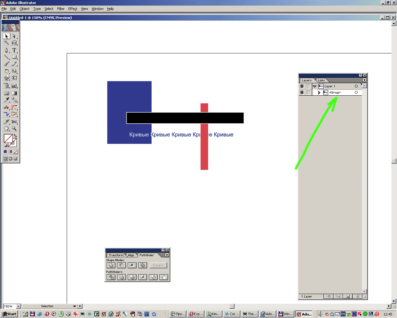

Если нет Kimbo, можно кропить ну или Action добавить, если процедура типовая. (см. на картинку)

Я вспомнил: Crop (Pathfinder) обводку у объектов удаляет, вот почему он не подходит. Обводку сохраняет Divide (Шляпа писал). Ну, и Kimbo рулит.

divide не кошерный, потом кусочки руками удалять.
а перед кропом можно сделать select all, expand - stroke, все равно, исходя из цели, покропленное уже редактироваться не будет.
