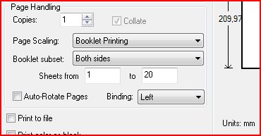

Может, я всем известные вещи тут...

Это не всегда спасает. Тем более я не понял как там печатать ODD/Even по отдельности, правда разбирался не сильно. Плюс я таки обычно поля туда-сюда гоняю.
Плюс ещё, например, для электронных читалок крайне полезно покропить все поля.
Ответ: Обратная совместимость PDF
JAW сказал(а):
... как там печатать ODD/Even по отдельности...
Booklet subset: Front (Back) side only
На принтере , печатающем с двух сторон (OKI 9600 на работе) вообще шоколадно
Вот с полями, это дааа... В смысле, если их отрезали. Но, тем не менее, без всяких Imposer-ов можно быстренько книжку-малышку распечатать.
