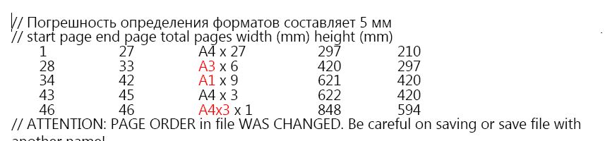

Доброго времени суток, уважаемы скриптологи), очень понравился Ваш скрипт форматный ". diffsizepageutils классная штука, благодарствую, но есть у меня просьба он же вопопрос, так как писарь я не неважный))), но в работе штуки эти очень нужны, смыл в том чтобы немного изменить файл отчета (мне нужно, что бы была привязка с форматам пусть с небольшой погрешность 5-10миллимтров, потом чтобы он ничего не не групировал, а давл полное описание типа A4 - листов А3 -2, и вобщее колистово листов, что-то типа этого

rep.writeText("// Погрешность определения форматов составляет 5 мм ");
rep.writeText("// start page end page total pages width (mm) height (mm)");

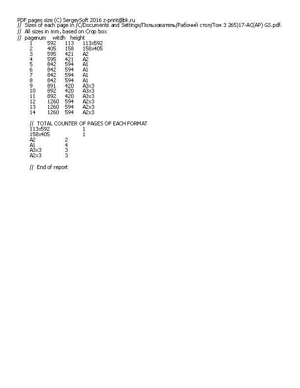

Здравствуйте, дело в том, что код не работает(, и не выводит форматы, толтко А4, а который прописан первым, а если взять файлы pdf. журнал или газету, то пишет формат не определяет... даже если он соответствует прописаным. Мне нужен файл отчета в котором было бы видно форматы, высота ширина в см., общее количество листов и количество листов поформатно. В идеале круто было бы, что бы страницы которые отличаются от ГОСТа были бы в отчете как-то выделены. Например есть формат А4 он соответствует размеру 210×297 мм, а действенности размер может быть 150×200. Моя цель выявить такое страницы данным скриптом, если такое возможно? Про функцию, я учту, большое спасибо.
У меня тут пару часов не было интернета, работа стояла, и от скуки я сделал вашу задачку. В приложенном файле - копия отчета работы скрипта. Если интересно и нужно - пишите в личку

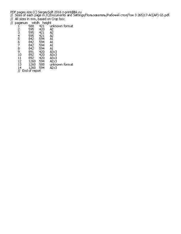

Вот тут еще изменения - он теперь и количество страниц считает каждого формата и в отчёте их расписывает
