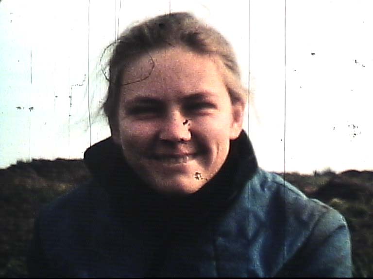

Выбрал 3 соседних кадра "среднего" по качеству клипа. Первый-заметно светлее, на втором слева пятно и голубой фон, 3-крупные дефекты на лице. Все ужастно, но других кадров нет.
    41.8 КБ · Просм.: 1 023

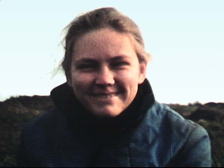

Не получилось сразу все 3
    41.7 КБ · Просм.: 1 032

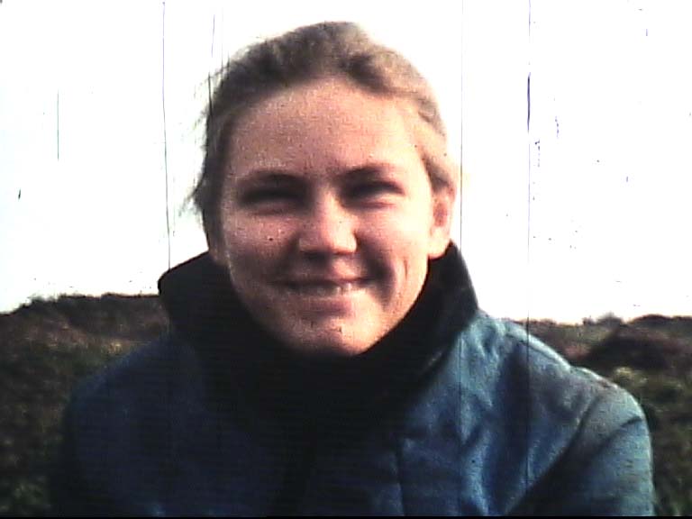

Последний
    41.7 КБ · Просм.: 677
