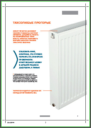

Часто приходится распечатывать макеты брошюр, и для ускорения этого процесса был написан питстоповский экшен.
Получился несколько раздутый, но упростить не получается.
Буду рад, если кому-нибудь пригодится.

Писался под PitStop Pro 12.
Что делает:
Рисует рамку по размеру тримбокса.
Прячет все что выходит за границы тримбокса более чем на 3 мм.
Масштабирует полосу в формат А4 (при необходимости).
Различает горизонтальные и вертикальные форматы.
Снижает разрешение фотографий до 150 dpi.
Проставляет нумерацию полос.
Проставляет оригинальный размер полосы.
Результат выглядит так:

Легкий pdf для распечатки макета. PitStop
Писался под PitStop Pro 12. Что делает: Рисует рамку по размеру тримбокса. Прячет все что выходит за границы тримбокса более чем на 3 мм. Масштабирует полосу в формат А4 (при необходимости). Различает горизонтальные и вертикальные форматы...
Что делает:
