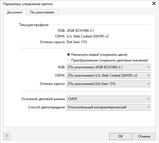

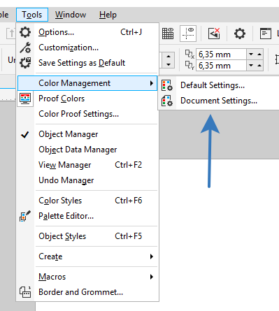

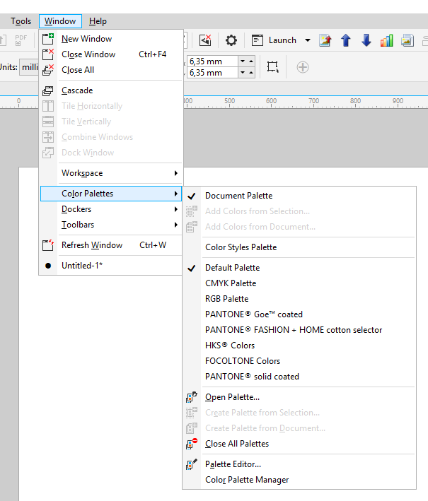

какие настройки у вас выставлены в Color Management по умолчанию и для документа
и какая палитра открыта?

пантоновская палитра и выглядит иначе ...

А разве в новых корелах при открытой пантоновской палитре в свойствах отображается ближайший цвет из нее?? Какое то безумие... '8()'
Активная палитра никакого отношения к свойствам цвета объекта не имеет. В строке состояния отображается именно цвет заданный объекту. Другой вопрос, пантон ли это? Может быть это серый триадный, которому в Иллюстраторе задано имя Раntone 877 С, например, и с этим именем он импортируется в Корел. Нужно посмотреть, в какой палитре прописано имя цвета. Если в оригинальной пантоновской, то это пантон. Если в палитре документа, то это может быть всё что угодно с именем Pantone

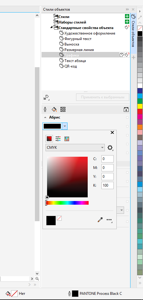

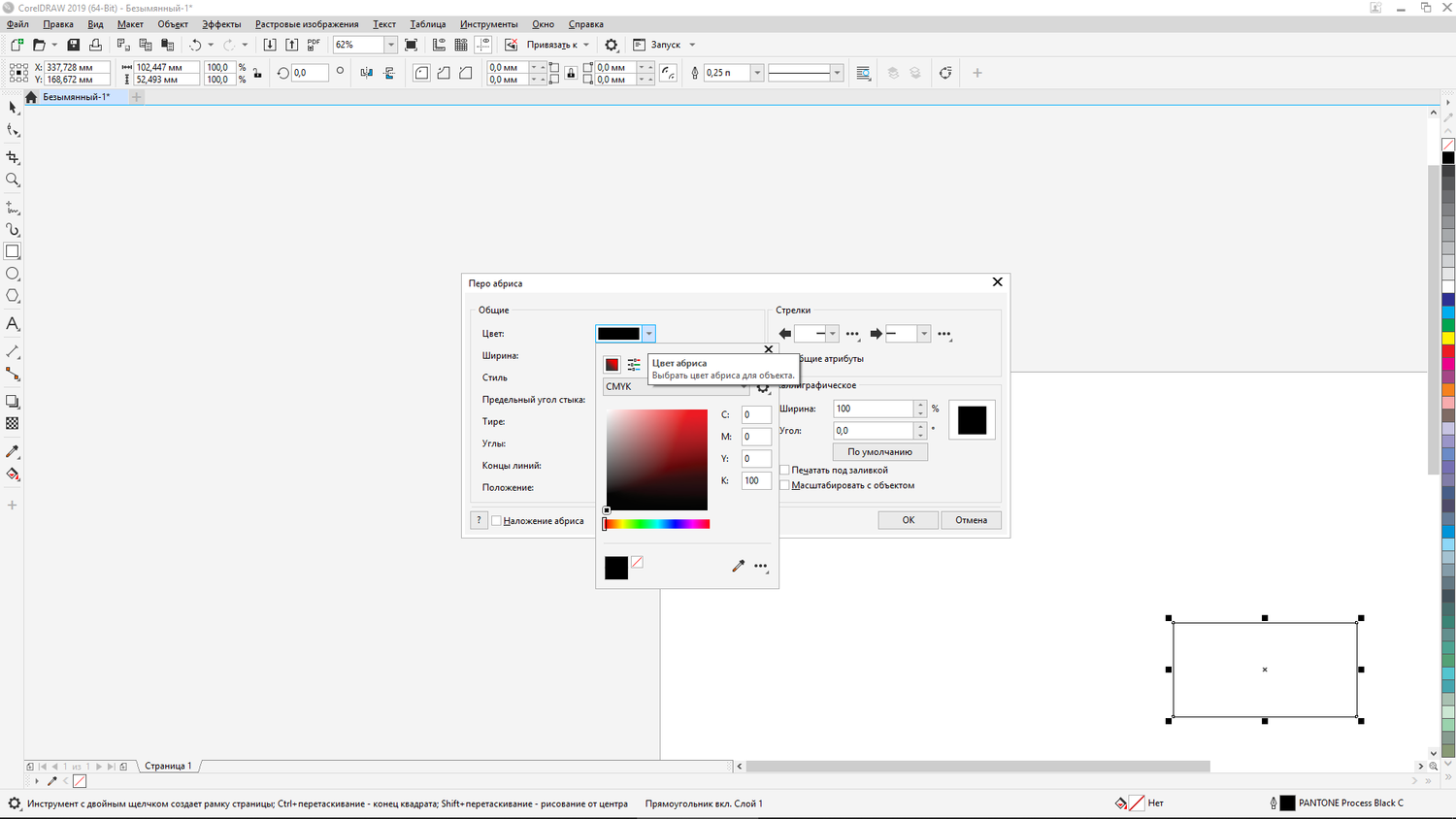

Вернул на Рабочее пространство "По умолчанию". Смотрите:
117337

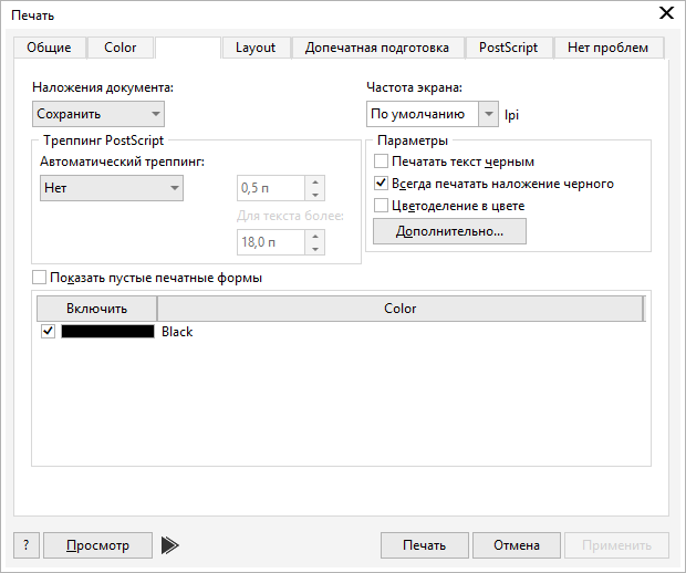

При этом окно печати:
117338
Управление цветом:
117339

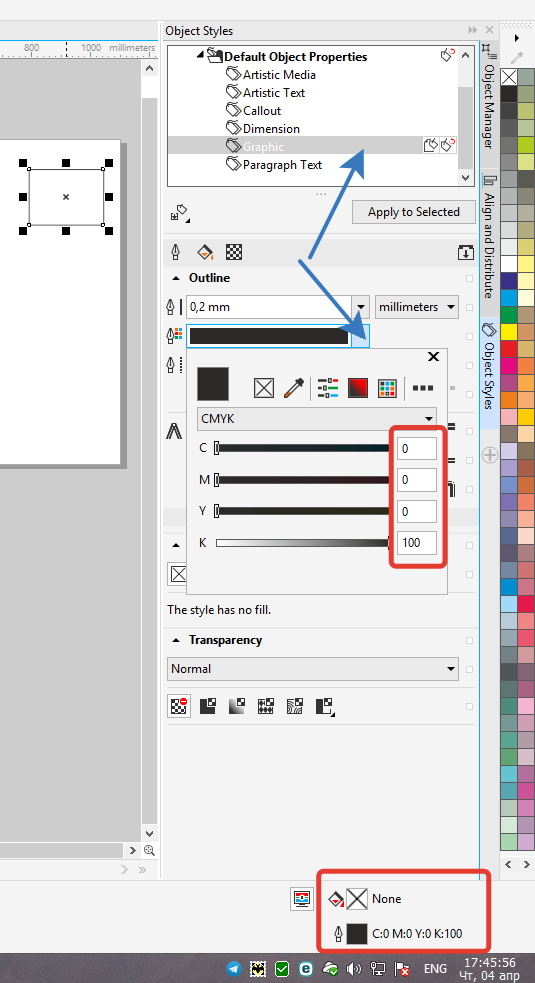

а что у вас в Стилях CTRL+F5 по дефолту записано для графики
117343

Но, мне не нужна дэфолт-палитра цветов (место занимает только), поэтому я сделал свою микро-палитру – CMYK + белый + цвет совмещения (и всё). И ещё пришлось залезть в стили объектов и прописать вручную цвета в чёрный (фигурный текст, параграфический, обводку). В результате чёрный цвет стал отображаться правильно.
А вот, когда попадался 40% чёрный, то он обозначался как серебро. Так же было и со всеми другими смесевыми красками – если цвет совпадает по CMYKу, он ему присваивает имя соответствующего пантона.
Так вот, в 2019-м изменения в стилях ничего не дают! Глупый Корел по-ослиному твердит о пантонах.
