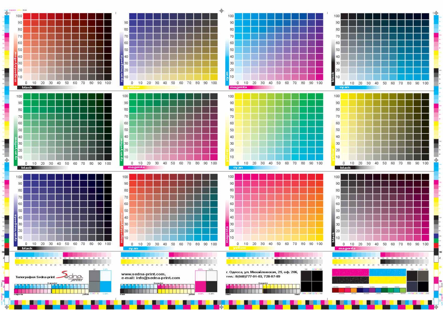

Я тоже в своё время сталкивался с похожей проблемой. Отчасти её решили так. Мы распечатали шкалки на офсете, на А3, в различных комбинациях сочетаний цветов. А то блин "сделайте мне сиренево". "Как сиренево?" и под нос распечатку. Или смотрят на моник "оно на печати так будет". "Нет, вот так"
    190.6 КБ · Просм.: 3 299
Ответ: Обоснование для покупки оборудования
Всегда задаю себе (и конечно другим) вопрос, когда речь заходит о таких таблицах (привет градационному подходу):
а какие условия просмотра?
поле, которое подбирается закрыватся от других? Иначе на 90% возникнут ситуации, когда черное станет белым (согласованные стимулы и одновременный контраст)
Не совсем по теме, но на использование специальной картонки с окошком подталкивает комплект немецких офсетных вееров HKS. Такая картонка входит в комплект вееров, вполне удобный вариант выбора получается, хотя на одной странице веера размещено штук 20 квадратов.
