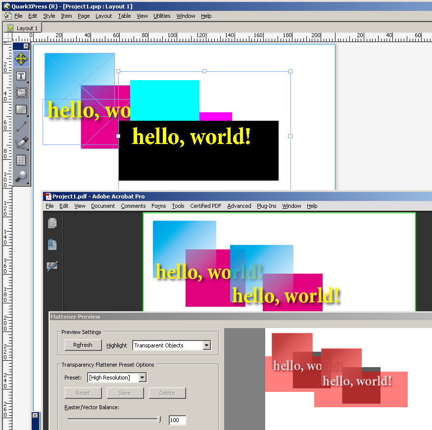

Поддержка «родной» прозрачности
Too little, too late. PDF > 1.4 (AI) на входе по-прежнему "сплющиваются", причем самым непотребным образом. Т.е., например(*), сверстать в кварке какие-то изделия, вывести pdf, спустить их в кварке на печатный лист и вывести pdf спуска с "живой" прозрачностью -- нельзя.
"Прозрачность" на выходе получается посредством использования в постскрипте /SetTransparency pdfmark -- оператора дистиллера. Не знаю, понимал ли его JAWS PDFcreator раньше, или GG специально "доработала" свой engine для QX 8.1.
Let's have some fun! Мы можем решить задачу (*), если в преференсах кварка выберем PDF -- create postscript for later distilling, и заверстаем в кварк получившиеся ps-ы с "живой" прозрачностью. Кварк, однако, такая цаца, что отказывается понимать свои собственные посткрипты. Пришлось внести в них 2-3 финальных штриха (слабО повторить? ^) ). Нi-res preview для них кварк сгенерил, игнорируя, конечно, /SetTransparency pdfmark, поэтому оно зело страшное. Тем не менее, в pdf получается вполне себе "живая" прозрачность.
