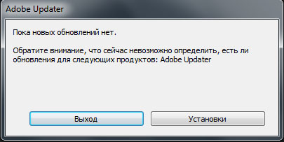

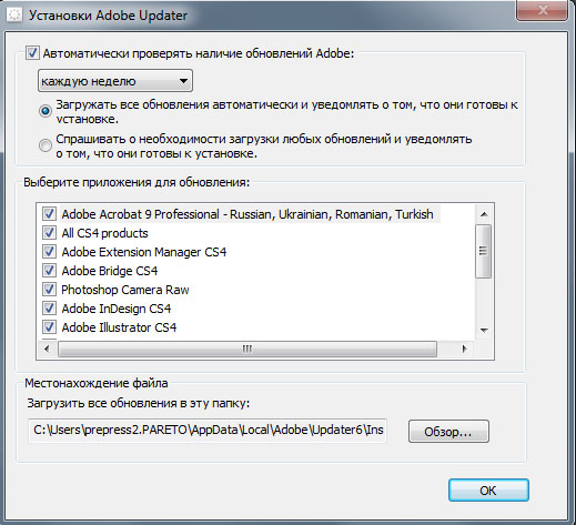

Выводим из эксплуатации рабочую станции - отработала почти 8 лет.
На новую устанавливаю CS 4 Design Standart.
При попытке обновления всего CS вываливается сообщение:
Обратите внимание, что сейчас невозможно определить, есть ли обновления для следующих продуктов: Adobe Updater
На сайте производителя есть решения:
Устранение неполадок в работе менеджера обновлений Adobe
Но, они не работают :(
Можно уставить вручную c сайте производителя обновления для Photoshop, Illustrator, InDesign, но для Acrobata 9 обновлений нет. Ссылки на 9.5 версии не работают.
Кто что посоветует?

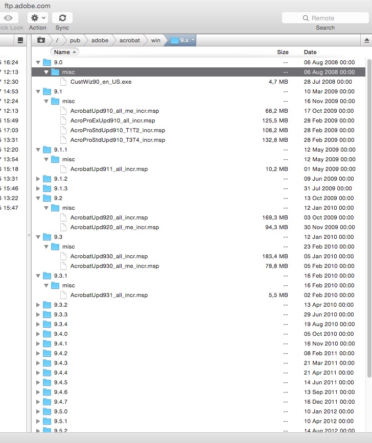

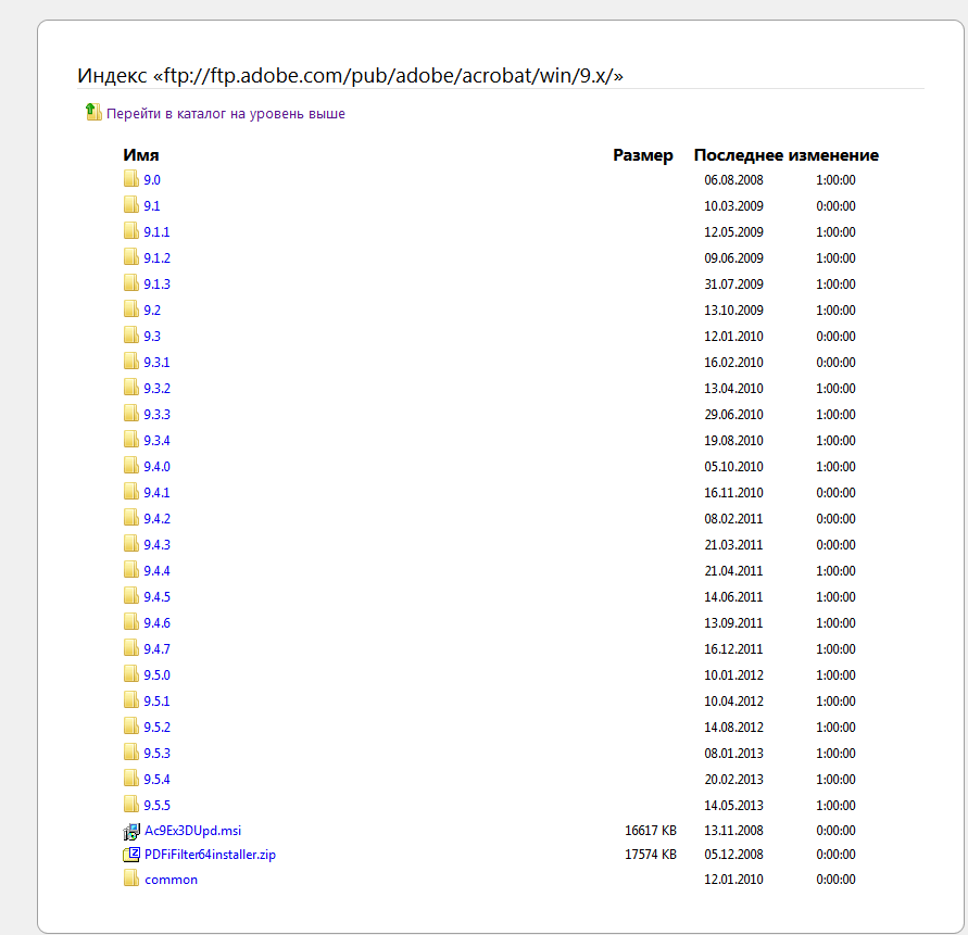

Не в тему. - для мака - ftp://ftp.adobe.com/pub/adobe/acrobat/mac/9.x/
Реакции: Alien
Есть такая беда. В подобной ситуации пришлось вручную накатывать два десятка последовательных обновлений. Брал тут: ftp.adobe.com/pub/adobe/acrobat/win/9.x
Реакции: Alien
А вот и для винды вроде как - ftp://ftp.adobe.com/pub/adobe/acrobat/win/9.x/
Не знаю, подойдут ли для русской версии.
UPD. Станислав чуток обогнал))
жеж!
Реакции: Alien

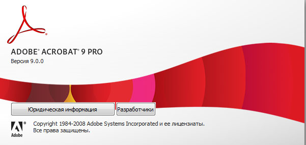

аааа. как мы хором
Тоже не могу сказать, не пользовался русской версией. В именах файлов апдейтов есть _all, возможно, что они мультиязычные.
Но каждый апдейт ставится на строго определенную предыдущую версию :) . У меня этот процесс занял достаточно длительное время :)

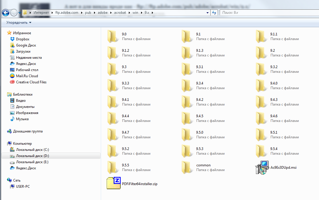

Коллеги, на FTP Adobe пробовал зайти, требует пароль.
guest guest не подходит.
    26.6 КБ · Просм.: 881
не требует))) хотя на форуме адобовском вроде были люди, у кого требовали)
вин7-64
заходит чем угодно. хоть проводником
а вот заход filezilla
Подтверждаю. Зашел Трансмитом с 10.11 — никаких проблем.
У меня через браузер (фокс последний) не пускает.
Через проводник - всё ок.
UPD. Хром - тоже ок.
Реакции: Alien
Реакции: Elsynor
На работе не удалось скачать - пробовали с 3 станций, 3 разные ОС, разные браузеры.
Из дома скачал без проблем.
Тему можно закрывать, всем спасибо.
