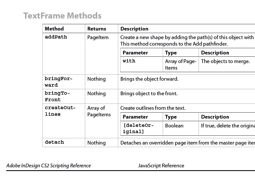

Ответ: ObjectStyle - как сделать Clear Overrides скриптом?
Странно, но в моей документации все задокументировано.
Интересно получается...
В разделе методов к Framе ничего (см. аттач), поиском по всему Scripting Reference на название функции тоже ничего.
А вроде как с адоба брал документы. Глюк?

Ответ: Интересно получается...
Просто это не метод, а свойство! Немного выше посмотрите...
"Не метод, а свойство" ??
myTextFrame.applyObjectStyle(myStyle, true) - это же метод (по которому нет описания)?
А свойство appliedObjectStyle - там ClearOverrides сделать нельзя
Или я чего то не понимаю...
