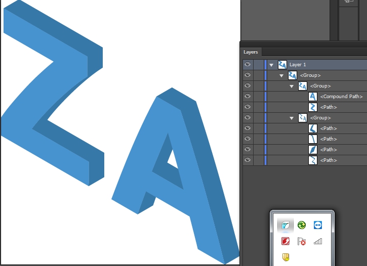

День добрый!
Столкнулся с аналогичной задачей. В файле всего два символа (не текст, как и выше).
Из символа А, мне нужно сделать цифру 7.
Как это решается пытаюсь понять с помощью google. Но за совет гуру буду признателен!
AI CS16
Глазами не увидеть, мозгами не понять
Если вкратце, то удалить первый Compaund Path в первой группе и первые три - во второй
После чего задача сводится к рисованию объемной семерки
День добрый!
AI CS16
Из Z это сделать гораздо проще, отрезать нижнюю горизонталь, заштопать дыру. Работы на 2 минуты. Или с нуля, по рекомендации @КоньЕстДетей, может чуть больше займет.
