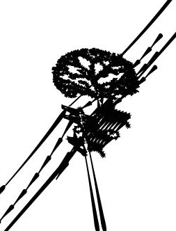

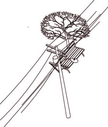

помогите, пожалуйста, решить следующую задачу
есть изображение полученное из Google SketchUp. После импорта в AI рисунок состоит из более 100 000 кривых.
Необходимо применить специальную кисть. После применения кисти мелкие обьекты теряются из-за раздробленности. (см. картинки) Решение - объединять кривые. Выбрал 2 точки, Join, следующие 2, join и тд
так как кривых очень много, работы месяца на 2 набирается.
Можно ли как нибудь, выбрав несколько кривых, обьединить их одной операцией.
Есть ли какой либо другой способ решить проблему?
заранее спасибо

Ответ: объединение точек (узлов) разных кривых (плиззз хелп)
Чето слабо понял че надо но может такой алгоритм подойдет
- все Patch в Outline Stroke
- Разгрупировываем пока есть что разгрупировывать
- Сливаем в один объект и експандим (Pathfinder > Expand)
- Убиваем лишние контура.
спасибо за ответ
к сожалению не получилось, однако решил проблему в кореле
select > convert to bitmap > trace bitmap (макс. детализация, все цвета превращаю в белый и черный) > apply brush
в AI трассировка не такая качественная
Есть плагин, называется: Concatenate.
Он объединяет вершины или содиняет дополнительным сегментом, если они расположенны на определенном растоянии друг от друга. Растояние настраивается.
После применить Simpli Patch.
Немножко припозднился с ответом.
Но может кому пригодиться на будущее.
