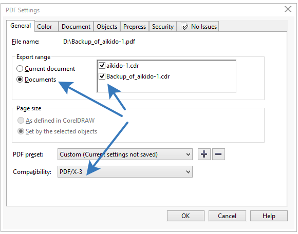

Коллеги, приветствую!
Скажите, возможно ли «оптом» открыть много файлов в одном.
Хотелка такая: что-то вроде «Combine files to Akrobat».
Если это конечно вообще возможно...
Линковать с последующим внедрением не вариант?
все открытые CDR в один PDF - это штатно
Publish to PDF ...
чтобы собрать в один cdr ... имхо без макроса не выгорит
