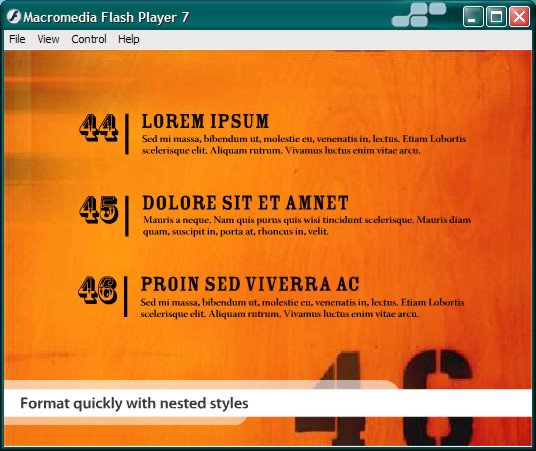

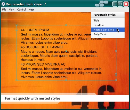

Спасибо огромное, я все понял, просто как я видел из ролика, там был просто текст, а потом БАЦ! и целое оглавление, то есть текст из строчек-пунктов становился отдельно большой цифрой, а под ними текст.
Вот скрины: Вот их я и не пойму!!!
