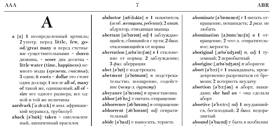

Из собсного опыта :)
Усе - чистая правда
Дали зеркальный пдф словарей Мюллера (а-р) и Оксфордского (р-а). Говорят - дерзайте...
Делать неча, прогнали через Файнридер 7, по ходу научив его распознавать символы транскрипции :confused: Что характерно - распознал, собака, очень недурно :p: Ну дык в умелых руках...
Получили на выходе текст вида "big [b/01g] большой". Ручками приводили его в порядок (косяки распознавания). Дальше сделали шрифт, в котором вместо заглавных латинских букв с А до O (?) стояли символы транскрипции.
Потом загнали текст в Кварк 5 :p: , заменили все /01-/15 на те буквы, а потом всему тексту между квадратными скобками [] сменили шрифт на самопальный.
Вуаля + 1000 зелени :shade:
Вот результат:
    37.6 КБ · Просм.: 995

Пазвольте с Вами несогласится! :D
Ответ: О верстке англо-русского словаря
понял беру свои слова обратно.
извините.
