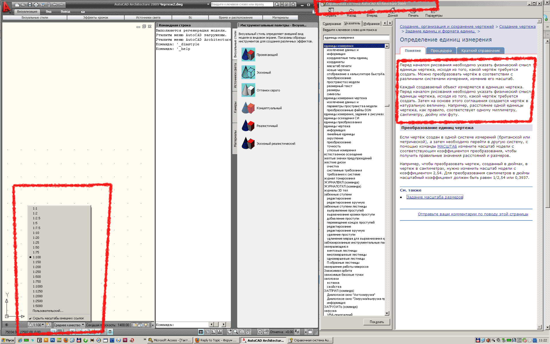

Пытаюсь выполнить простейшее действие- с помощью инструмента "линия" нарисовать домик. Есть пример в др. файле от точки до точки по оси х- 6000. Проблема вот в чем- во вновь создаваемом документе, от точки 0,0 до точки 6000 не хватает рабочей области точка 6000 прячется где-то далеко за пределами при уменьшении режима просмотра появляется сообщение что итак уже минимум. Наверное надо правильно создать новый документ, а как это сделать?

1. Проверьте единицы измерения
2. Посмотрите масштаб
3. Нажмите F1
4. Скачайте/купите книгу
