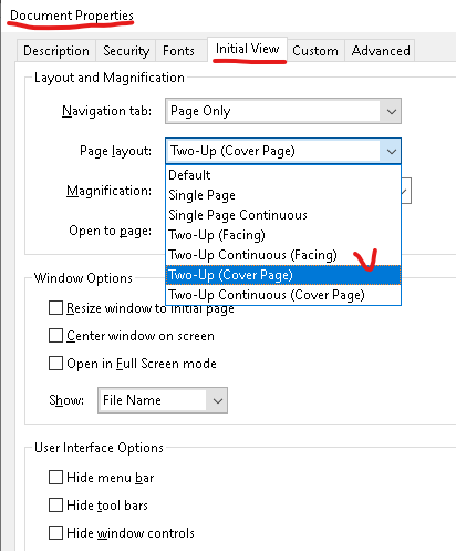

Открыть файл в Акробате, нажать Ctrl+D.
Файл закрыть с сохранением.

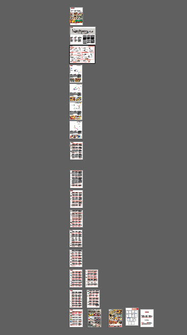

Получилось сделать в Illustrator 2020 страницы PDF в нужных форматах (одностраничные, двухстраничные).
При просмотре в Illustrator 2020 порядок/последовательность страниц выглядит нормально,
но после сохранения как файл PDF и открытия его (в в Acrobat Pro DC или в браузере)
выскакивает сюрприз в виде страниц дублей, потери правильного порядка страниц.
Как исправить это?

Если работа разовая, убрать дубли и поменять порядок можно прямо в акробате...
