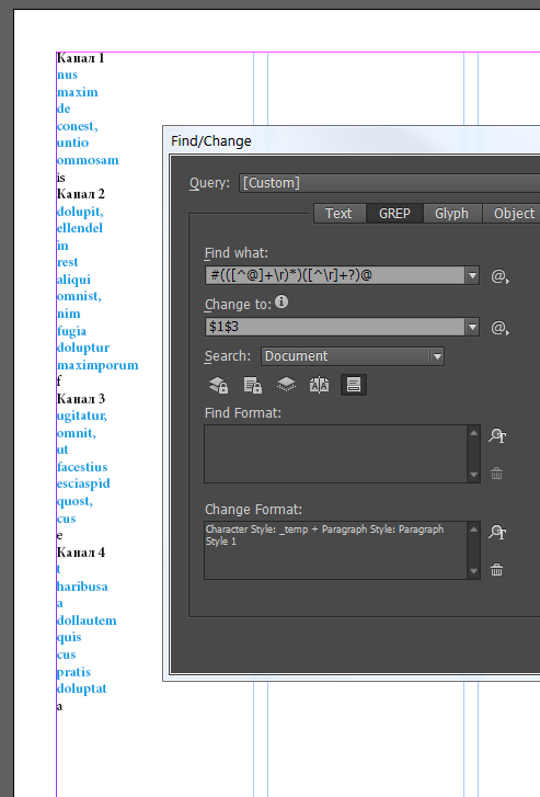

все заработало спасибо! Только с жирными буквами осталась проблема. Делов том что у меня жирность букв проставляет сторонняя програма TV-cleaner и ставит разметку для Индизайна. Может мне есть смысл прописать в стиле текста телепрограмы типа что первые две буквы или одна будут жирными? Ето тоже помоему делается как то в стялях хитро. Хотя наверное можно создать символьный стиль и прописать его в парафном?

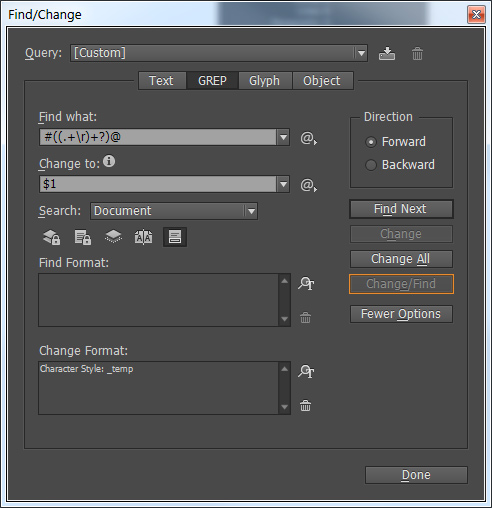

нет стилями так не получилось замутить. Надо понять почему на пункте 3) слетает первая жирная буква.
Стилями не получилось сделать потому что вконце текст изменненых програм идет в подбор и там остаются жирными только первые буквы а все что поле идет идет нежирным.
Слетает потому, что изначально не настроены стили.

В TV-cleaner есть возможность после расстановки стилевой разметки сделать текст в подбор. После этого каждый день будет одним абзацем.
Я знаю что есть в TV-cleaner, так и делал, но у меня после импорта текста в Индизайн все равно текст в измененных теолепрограммах нужно руками форматировать (потому что у меня основной текст задан с отрицательныим отступом) задавать иным абзацным стилем.

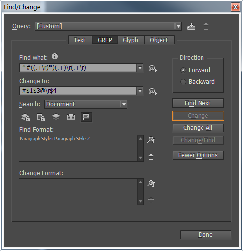

По поводу времени, на скриншоте только первое время из списка жирное. Можно сделать такие настройки стиля:

Да ТV-cleaner все делает нормально по каналам и дням. Только после в InDesign применить к нужным каналам другой стиль с предложенным jeth grep
jeth спасибо за помощь. Все работает. Время стало проставлять как нужно. Теперь работа пошла на автомате. Еще раз спасибо!
