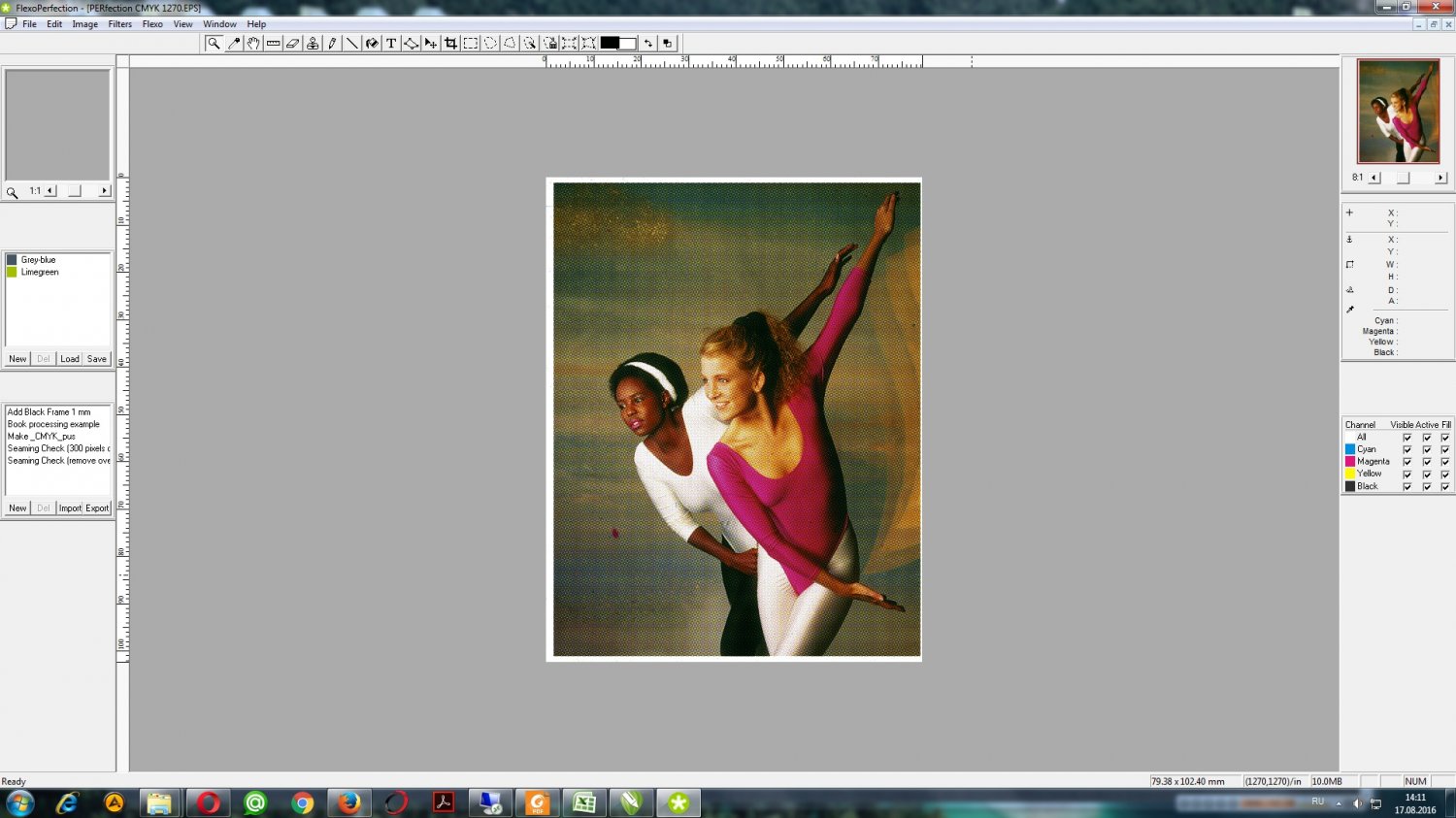

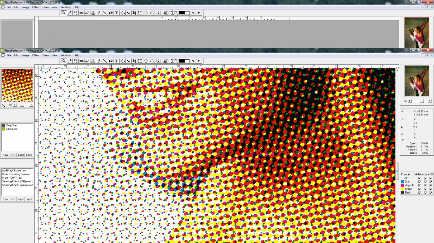

Мне это необходимо для того что бы видеть наложение 4-ех цветов в полноцветной картинке, для заказа флексоформы.

Тогда вам до перфекшена РИП понадобится, чтоб ваш продукт отрастрировать и сгенерировать однобитный тиф, который вы уже в перфекшене сможете поглядеть как вашей душе заблагорассудится.

Вам таки проще будет сделать иллюстрацию, а все остальное отдать на откуп тем кто будет эти флексоформы изготавливать. У них есть и РИП, если уж сильно горит - попросите их, перед изготовлением форм выслать вам однобитники "на посмотреть".
