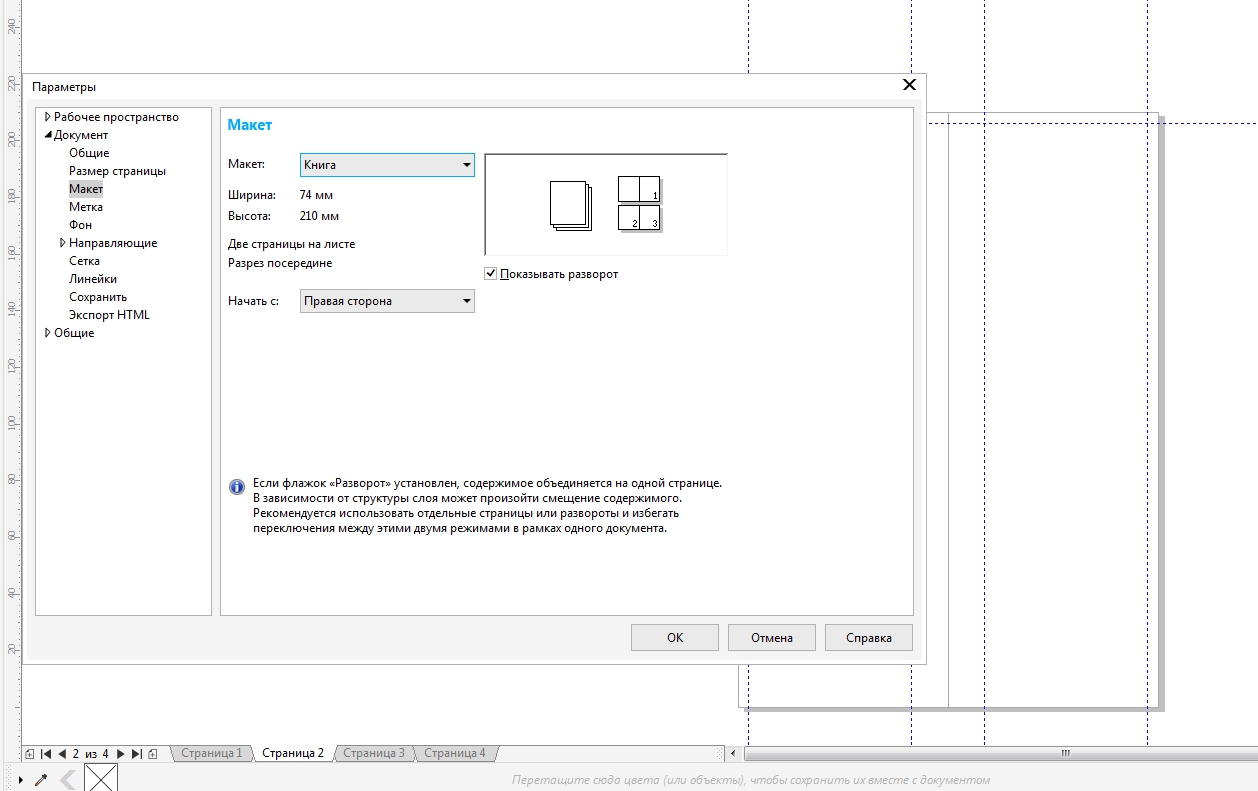

делайте разворотом, а поля обозначьте направляющими...

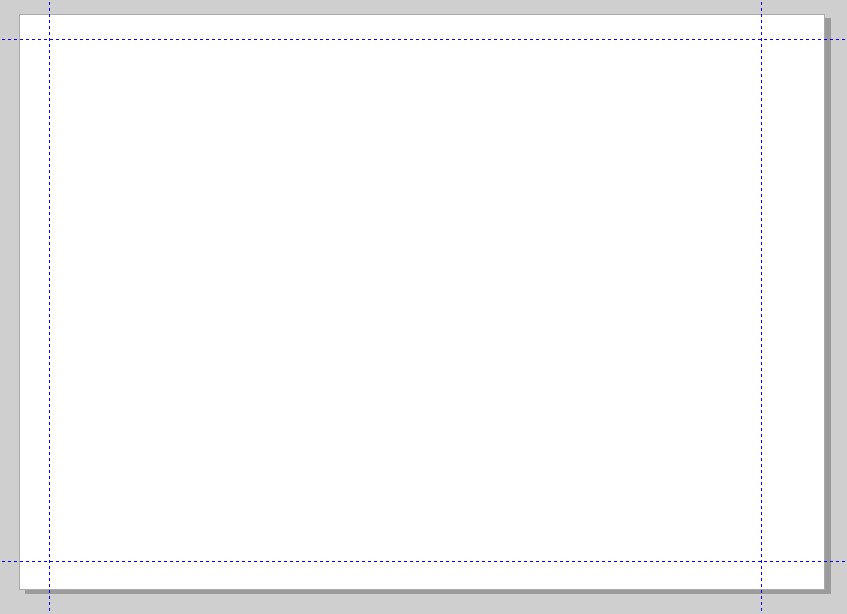

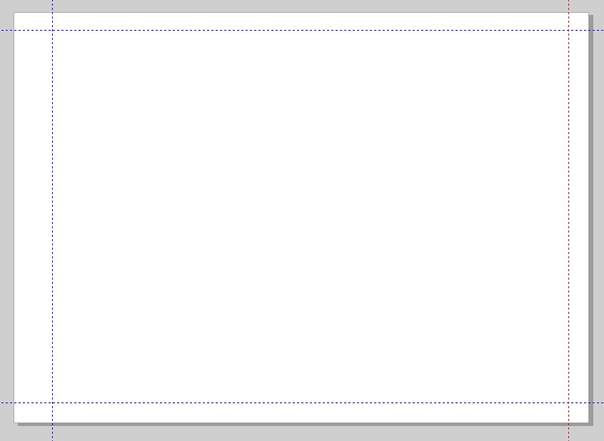

нужно, что бы на всех четных страницах было так (Screenshot_1), а на нечетных так (Screenshot_2). Или может есть возможность создать какое-то поле/рамку/хз что? Главное что бы это поле/рамка/хз что расставлялось автоматически для четных и нечетных страниц
    33.9 КБ · Просм.: 855
    32.4 КБ · Просм.: 900

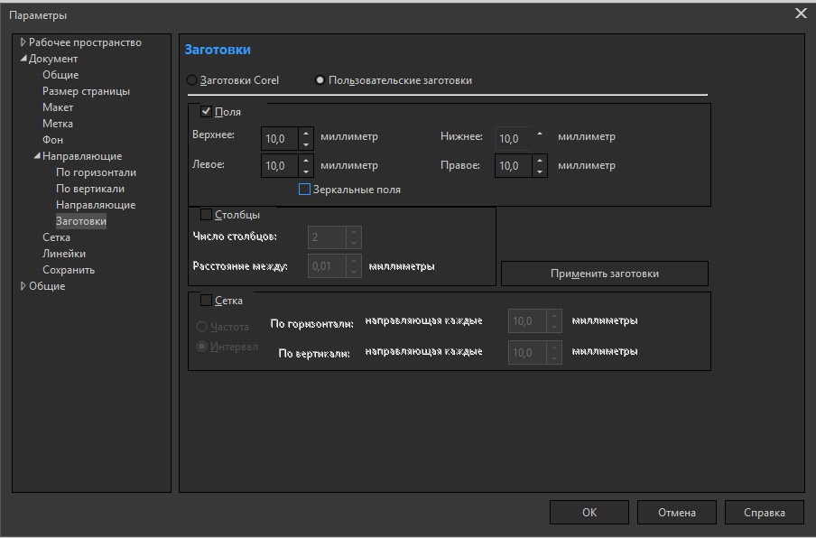

Ну я б не назвал это полями. Но если вам это нравится, то ставьте галочку Развороты и поля внешнее маленькое и внутреннее большое
в программе написано "поля" и пишу "поля") А где эту галочку ставить?
Там на картинке есть надпись"Зеркальные поля"
Это для того чтобы в пределах одной страницы были одинаковые (например, левое и правое)
А топикстартеру надо на разных

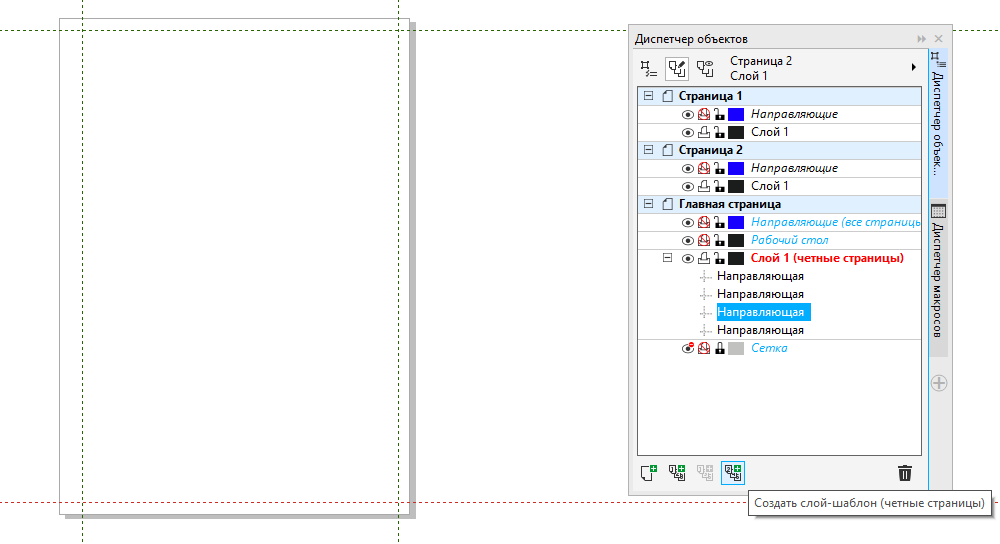

В диспетчере объектов создать слой-шаблон для чётной и нечётной страницы, и на них разместить направляющие
Реакции: Элвин и dastin
