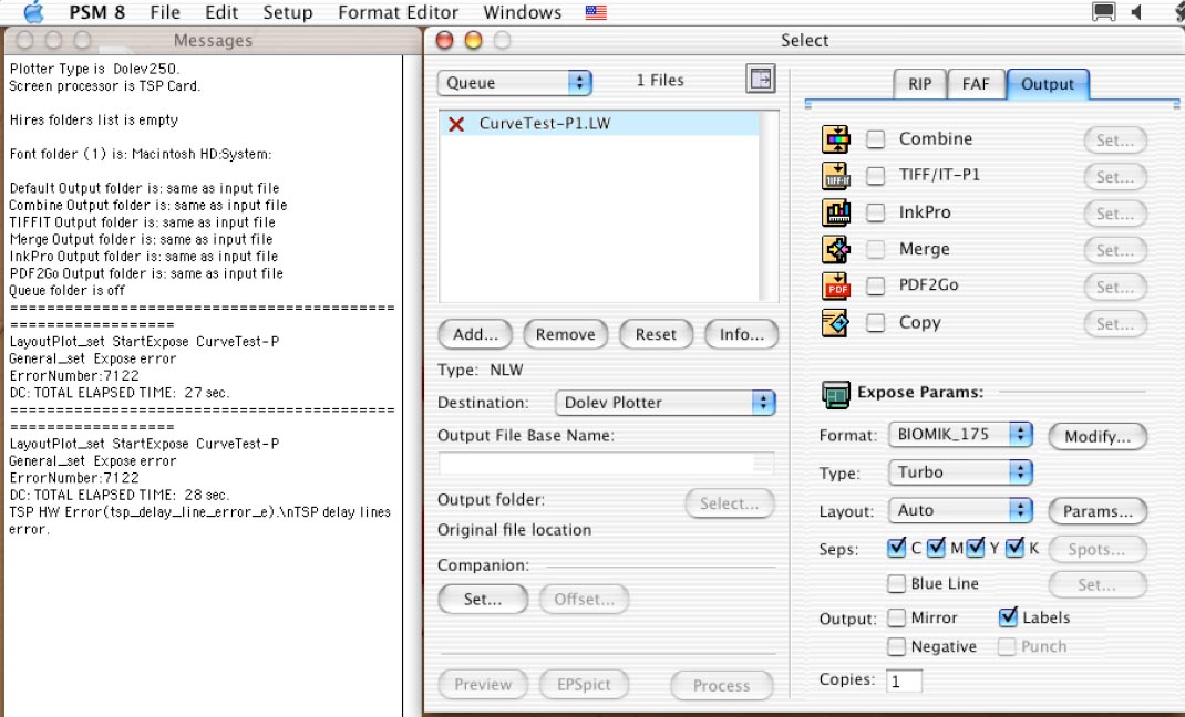

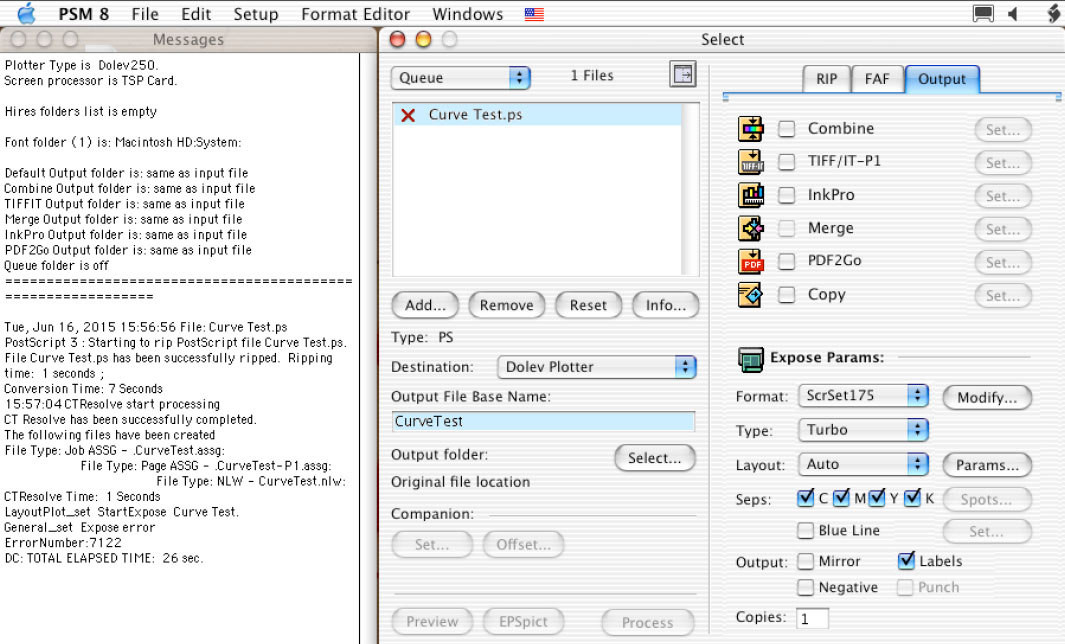

Доброго времени суток форумчане. Проблема не пускает файлы на вывод. На форуме такая тема когда то обсуждалась. У меня проблема один в один, только кондиционер мне не помог http://forum.rudtp.ru/threads/psm8-1_dolev800-error-7122.41687/#post-474111 может пустить на вывод пару пленок и выдает ошибку. Посмотрел здесь "Setup>Massage Level>System Errors" на ошибку 7122 выдала такую информацию TSP HW Erorr (tsp_delay_line_error_e) TSP delay lines error
Кабель переставил с HOST"В" в "А" вывел одну пленку и опять ошибка.
Поставил TSP- в другой слот

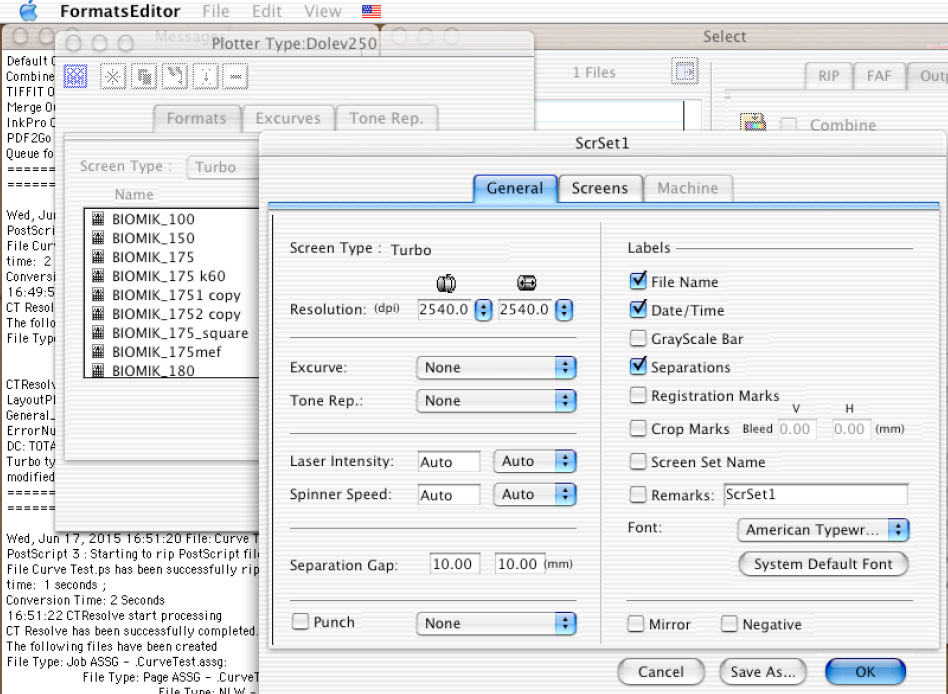

Avto (поля Laser Intensity и SpinnerSpeed).
Может кто знает как бороться с этой ошибкой?

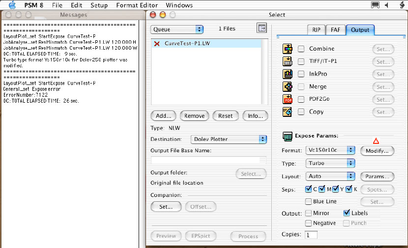

С каким разрешением пытаешься рисовать?
Пытался вывести тест(CurveTest-P1.LW) по умолчанию 3048 dpi, и на этих пробовал: 1524 dpi, 2032 dpi, 2540 dpi, 3048 dpi, 3556 dpi, то ругается, то ошибка, линиатура: 175 lpi.

Я гляжу у вас там режим "Turrbo" включен. Выключать не пробовали?

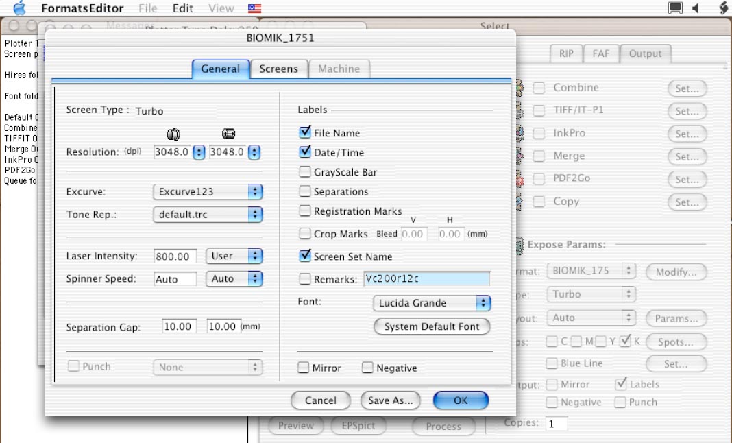

Вот с твоими картинками, ты утверждаешь, что линиатура 175 lpi, а в screen set стоит Vc200r120 т.е. 200 lpi.
Попробуй не использовать рукоблудные форматы, выбери какой-нибудь стандартный.
Поясни о каких файлах идет разговор?
Вот поэтому я подумал, что 175 lpi
А как он выглядит этот стандартный?

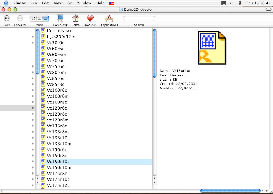

Выбери к примеру Vc175r10c . 175 это линеатура-screen ruling, r10 это резолюция на 2540dpi, с - обозначает композитный тип точки. Поставь на вывод Cuve Test.ps и напиши о результате.

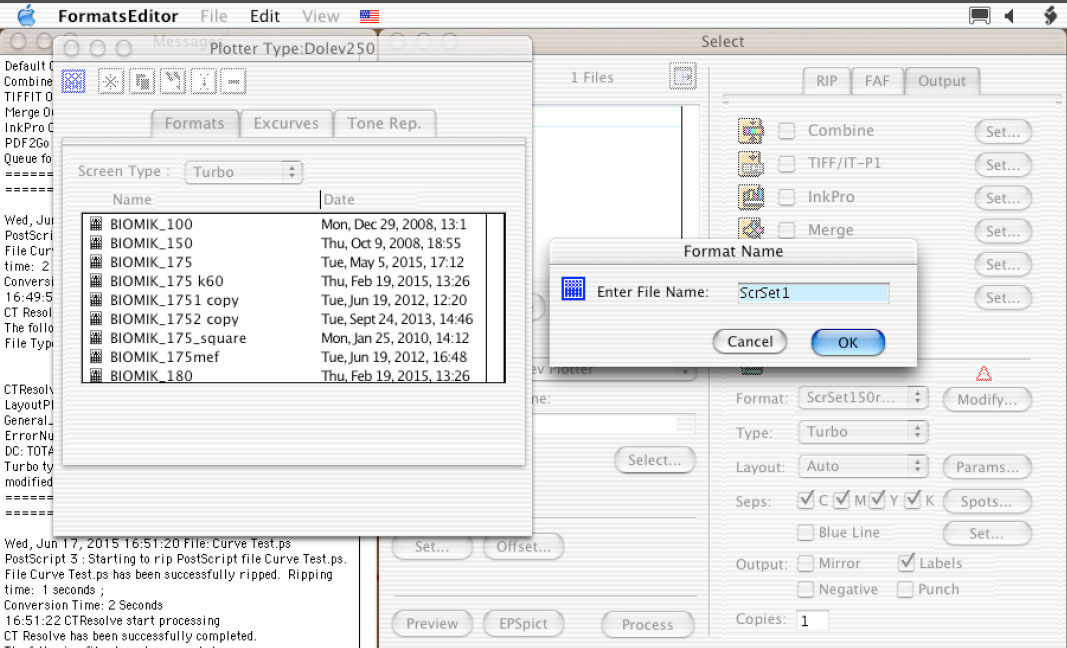

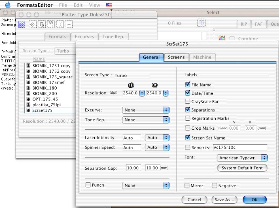

В вкладке Plotter Type ---> Formats создал новый ScrSet Vc175r10c
Поставил на вывод Cuve Test.ps

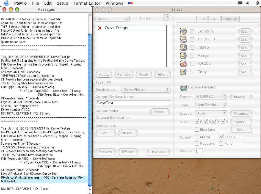

Попробовал в Type в место Turbo поставить SemiTradition и получил новую ошибку F601: Carri. Home Pos
Ошибка через Reset не сбрасывается. Перегоняю (через гибкие кнопки) вправо а, затем влево и калибровка. Получается но не всегда с первого раза.
Какие циферки показывает при калибровки home pos?
Каждый раз с небольшой разбежкой, запомнил только последний Calib. val=237
Шаговик на каретке в порядке?
Calib.val должна быть 125 +/- 10.
Требуется настройка датчика Home Position, инстукцию выложил на файлообменник. http://forum.rudtp.ru/resources/f601.796/

Где? можно выбрать Vc175r10c или можно заново создать этот формат.
Я правильно это делаю. Можно от вас краткую лекцию по настройке формата.

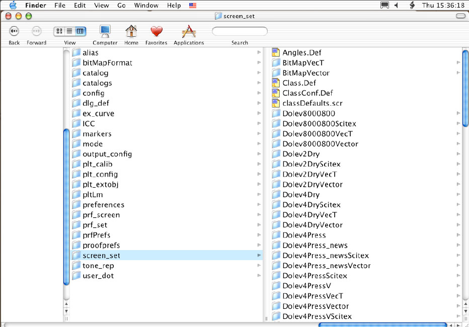

Это не нужно создавать! Боря имел в виду формат из СТАНДАРТНОГО набора Creo PSM (то есть его просто нужно выбрать в списке), а у Вас уже видимо все стандартные удалены. Попробуйте отэкспонировать с Default screenset, если он еще остался. Если нет, подстегните к МАКу другой HDD, вместо текущего, установите на него систему и PSM и попробуйте отэкспонировать любым скринсетом из стандартного набора (только не с высокой линеатурой)

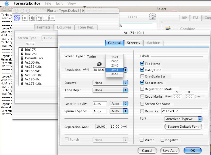

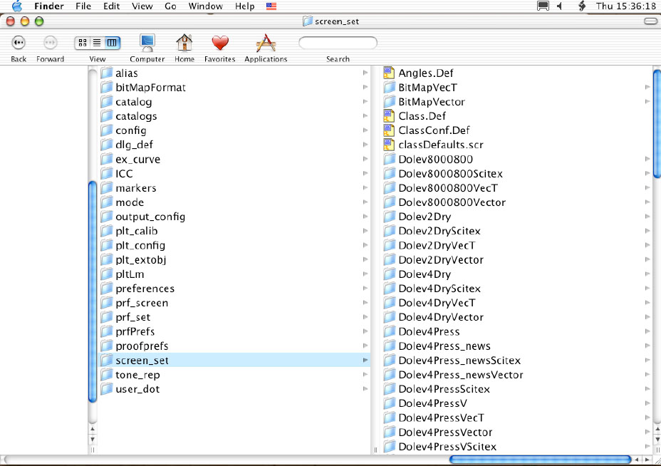

Format и выбери фирменный стандартный к примеру Vc150r10c и жми Process

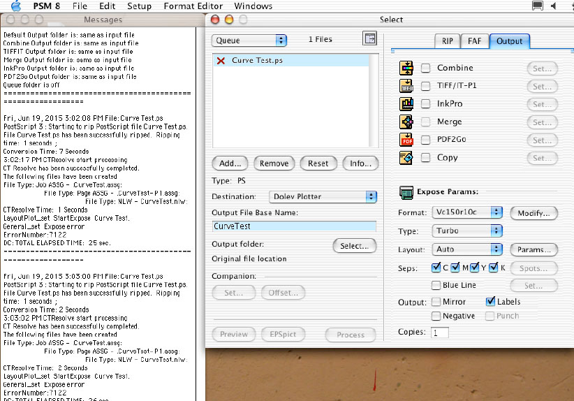

Выдает ошибку при резолюции 2540 JobAnalyze_set Res Mismatch Curve Test_P1.LW 120.000 H JobAnalyze_set Res Mismatch Curve Test_P1.LW 120.000 W
При резолюции 3048 Error 7122
нажми на кнопку Format и выбери фирменный стандартный к примеру Vc150r10c и жми Process.
В папке PS/M-->For Remote Users лежит файл Curve Test.ps вот его и ставь на вывод.
Выбери формат Vc100r8c или Vc133r8c или Vc150r8c или Vc175r10c - да любой из этих и жми на
Process. Не мудри там ничего пока, мне нужно убедится, либо это проблемы с TSP картой или у тебя с PS/M полный бардак.
