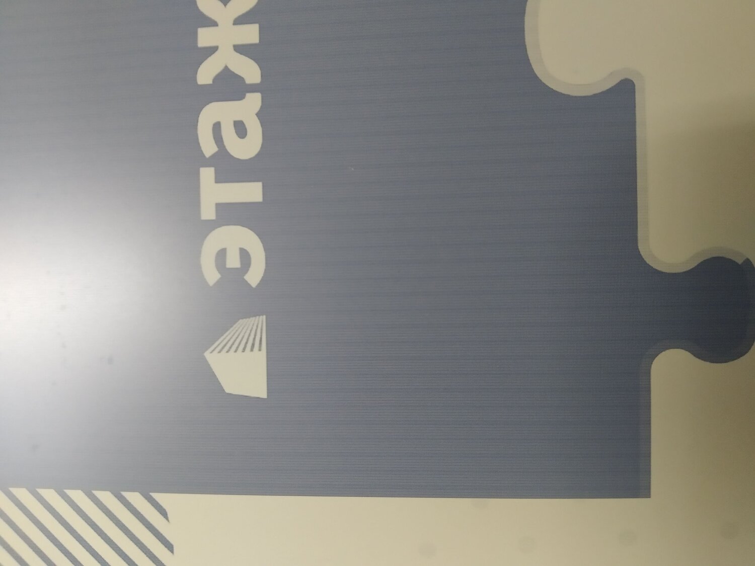

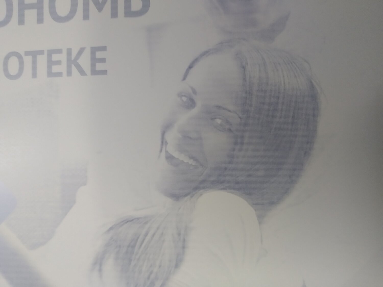

Довольно старенький термальный СТР Creo Lotem 400. Полосят пластины желтые и черные всех наших форматов 510х400, 743х557, 745х605. Менял углы полошение заметно на углах 0 и 45 град, на углах 105 и 165 нет полошения. Диоды не супер новые но показатели не меньше 90 чего-то. Делали тесты. Полошение пропадает когда "motor res" ниже 600. Что такое RES ( его значения в табличке пластин 60, 80, 100, 140) и что такое Motor RES (изменяется в тестах от 0 до 4000). Как понизить этот параметр при запуске пластин. Выводим с 1-х TIFF подготовленных на РИПе Prinergi Evo 6.1. через шутер Kodak X-pose. Пробовал сделать однобит с разрешение 1200 dpi. Не принимает, говорит разрешение д.б. в диапазоне 60-140. Прилагаю фото пластины.
