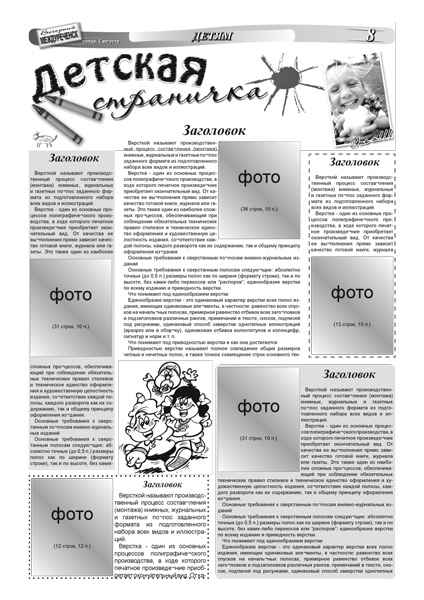

Народ, нужна помощь! Вернее совет. Я сейчас заниаюсь редизайном газеты. Возник спор с отв. секретарем.
Во-первых, он говорит, что коллаж под колонтитулом, который я хотел использовать как название рубрики, уже никто не использует и это "старо как мир".
Во-вторых, он говорит, что название рубрики в этом коллаже должно быть выдержано в едином стиле (по шрифту) с общим видом газеты, а я говорю, что это графический элемент и здесь допускаются некоторые вольности в использовании шрифта.
Кто прав? Да и вообще какие есть мнения?

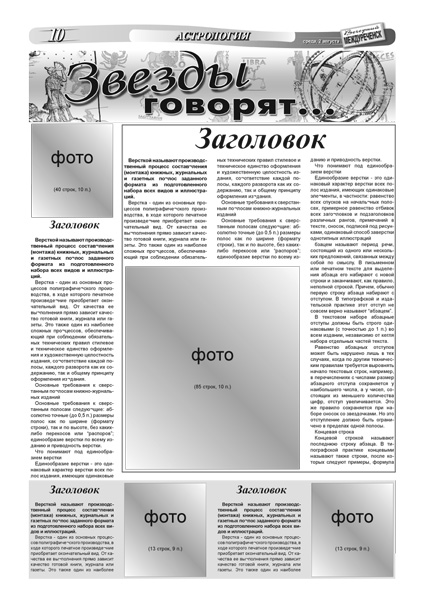

Допустим берем два примера (см. ниже). Он говорит, что написание "Детская страничка" и "Звезды говорят" должны быть выполнены одним шрифтом для соблюдения стиля, хотя я считаю это абсурдом!!!
Да и идея размещения небольшого коллажа вверху полосы мне нравится.

мое мнение - гарнитуры могут быть другими - вы правы
что касается самих шапок - а это - полноценные шапки, а не коллажи, то имеет смысл убрать колонтитулы вовсе. либо шапка без колонтитулов, либо колонтитул с маленьким графическим значком внутри колонтитула, либо графический элемент вне колонтитула, но небольшого размера. все сказанное - мое имхо.

Секретарь прав. Так уже не верстают.
А шрифт может быть разным.

Стиль получается колхозненький, но продаваемый. Когда одинаково - детям явно не вставит. С другой стороны, вопрос: А У ВАС В ГОРОДЕ ГАЗЕТНЫЕ КИОСКИ ОТМЕНИЛИ?
Купите парочку газет и сравните.

Мда, согласен с Indigo_vl, это у вас шапки под колонтитулом. Остановитесь на чем-нибудь одном.
bpd_sign, ну почему же, верстают :)
Но, Dess, у вас это настолько неаккуратно сделано...

Да уж, перебор. Страница называется «Детям», под ней тут же «разъяснение»: «Детская страничка». И на второй странице ясно, что говорящие звёзды относятся к астрологии.
В прошлом году на конференции Коньков очень верно заметил — не стоит увлекаться выдумыванием названий для полос, они всё равно мало кого интересуют. А желание чем-то заполнить колонтитулы рождает такие «глубокие», но никчёмные наименования вроде «Актуально», или «Репортёр», или «Во первых строках...» и так далее.
У Вас же, Dess, помимо смысловой перегрузки ещё и перегрузка графическая...

Согласен, к тому же, если это колонтитулы... У вас развлекательная газета? И еще - если у вас верстка будет идти по тому макету, что вы выставили, то заголовки слишком близко к шапке... ИМХО, ниже их надо
