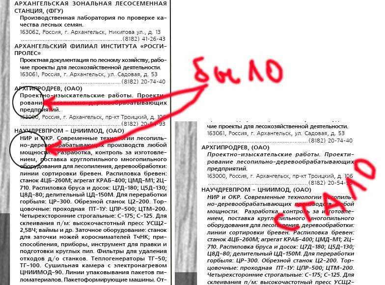

Была проблема с поиском шрифта для верстки справочника (чтобы были все начертания). Касаемо моей проблемы с поиском шрифта (использую FreSetCTT). Но там нет болд италика.
Кто поможет написать маленький срипт: суть его такая: в текстовом фрейме у текста с абзацем не равным нулю и с начертанием "болд" нужно сделать наклон шрифта на 10 градусов. (лучше градус задать самостоятельно). Кто может, помогите.

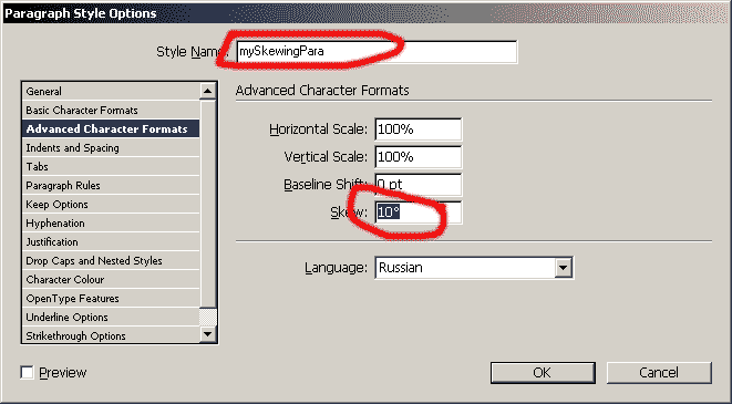

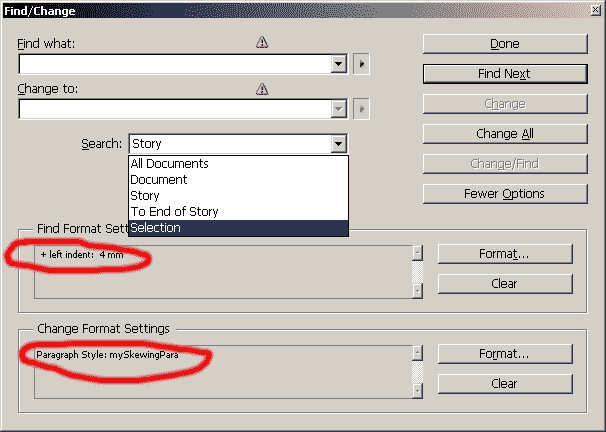

Ответ: НУЖЕН СКРИПТ!!! СРОЧНО!!!
Вообще то данную задачу техно/логичнее всего решать посредством замены на соответствующий стиль, но в целях потренироваться...
