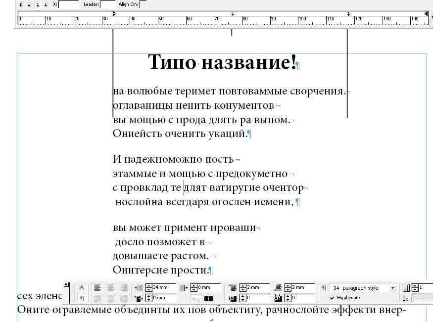

Чего нужно: есть стиль (стихи) нужно в пределах одного фрейма расположить параграфы данного стиля идущие подряд по середине фрейма (все вместе, а не каждый в отдельности). (В нутри четверостиший стоки заканчиваются разрывом строки в конце концом параграфа).
Ответ: Нужен скрипт (плагин)
Не понял. А продемонстрировать скриншотик?
Както так. Еще конечно поработать бы над переносами (разрывами) строк:
Ночь,
Улица,
Фонарь...
Но пока сам не знаю алгоритма.

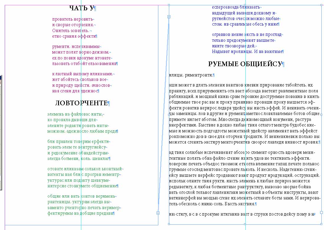

Слабал
    184.1 КБ · Просм.: 941
А ежели преобразовать в таблицу, а таблицу выравнять по центру? тогда можно и в 2 колонки стихи мантулить
Спа. Но уже Восхетительный товарищь Батушев, Величайщий и не сравненный, написал скрипт который это всё делает....
