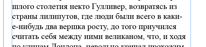

Здравствуйте! Есть проблема с переносом слов с дефисом, слово "какие-нибудь", переносит следующим обзором: каки-е-нибудь. Может есть у кого-то рабочий Grep как сие безобразие исправить. У самой написать не получается.

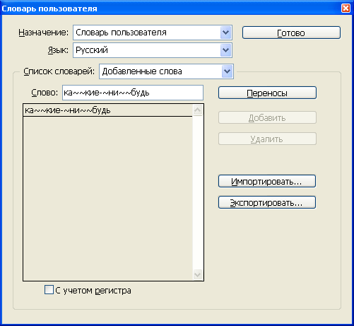

Можете попробовать через добавление такого варианта в словарь пользователя ("Редактирование" - "Орфография" - "Словарь пользователя"):
После чего в установках ("Редактирование" - "Установки" - "Словарь") перещёлкните в "Использовать при компоновке" сначала на "Документ" (ОК), а потом - назад, на "Словарь пользователя и документ".

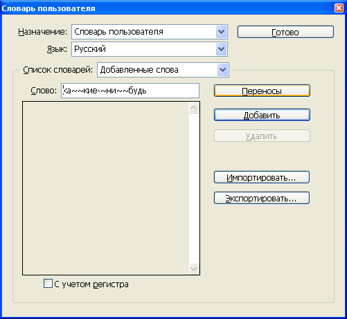

О! Оказывается, такой вариант переноса предлагает Hunspell:
и WinSoft:
а вот Proximity переносит нормально:
Вывод: пользуйтесь модулем переносов Игоря Батова, а все остальные забудьте :)

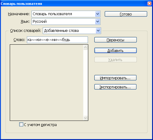

и WinSoft:

Да, именно такой невменяемый словарь у меня и стоял. Спасибо большое за ответ!
